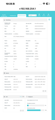

@manio1981  pokaż parametry nadajnika z którym się łączysz?

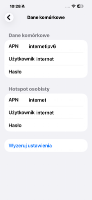

@manio1981 Jakich ustawień APN używasz? Internet mobilny to oferta abonamentowa, na kartę czy może Flex?

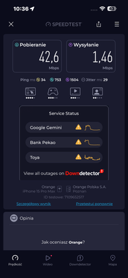

Pytałem. Wszystko jest ok. Konsultanci też nie widzą problemu.
To moje osiągi

Problem z WiFi Calling na iPhonie połączonym przez internet mobilny
@manio1981  Sygnał masz  bardzo słaby.  Nawet router raportuje 0%. Czy restart degraduje flash? Nie... Starsze routery faktycznie mają ten problem, bo część danych tymczasowych trzymają we flashu, który jest degradowany przez częste zapisy. Ten problem nie dotyczy nowych urządzeń, bo one trzymają dane tymczasowe  w RAM.... zatem nawet milion re-bootów nie zaszkodzi... Tylko u ciebie, masz tak słaby syngal, że jedyne co ci pozostaje, to dobra, kierunkowa antena LTE, np Mikrotik lub Starlink....
