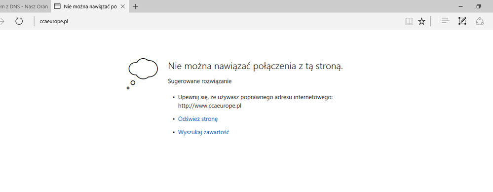

Mam problem z serwerami DNS Orange, które nie rozpoznają domeny ccaeurope.pl. Z tego powodu występują problemy z przesłaniem faktur za internet na adres mailowy w domenie ccaeurope.pl, oraz z dostępem do strony internetowej www.ccaeurope.pl, nie mogłem również założyć tutaj konta z użyciem firmowego maila. Domena jest rozpoznawana bez problemu przez wszystkie inne popularne DNSy, problem z Orange rozpoczął się około 1-2 miesiące temu. Czy istnieje możliwość naprawienia tego problemu?

Potwierdzam że jest problem po stronie Orange z innych sieci nie ma problemu z dostepme do tej strony może sprawdzi to @Rafał

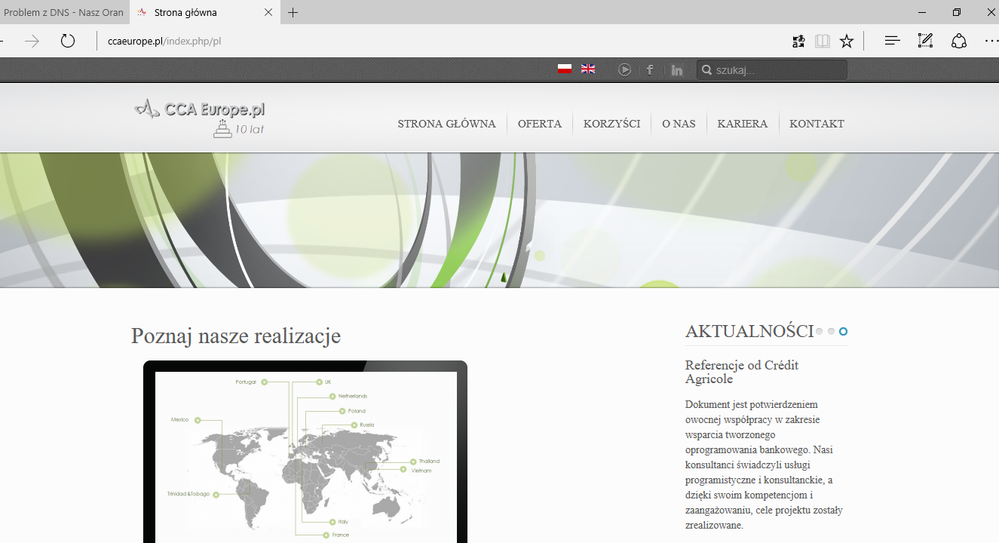

@Anonim Link jest Ok zobacz z Orange
I z sieci T-mobile

Ja to sprawdziłem link jest dobry, musi Orange poprawić. DNS nie rozpoznaje, ale strona działa w Orange.

@Rafał Jak wpiszesz inne dns to działa.
