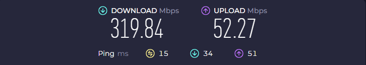

Problem z 5G - ZTE 801A
pokażesz speedtest?
  • 42
Jasne
