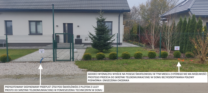

Podczas budowy domu, zgodnie ze wskazówkami Orange, przygotowałem pod światłowód dedykowany przepust kablowy fi 50 (z pilotem), którego jeden koniec kończy się w skrzynce teleinformatycznej w pomieszczeniu technicznym w domu, a drugi koniec wychodzi na ulicę przed posesję.
Aktualnie Światłowód Inwestycje w końcu robi inwestycję na mojej ulicy (droga ziemną bo brak słupów energetycznych) i wczoraj byli geodeci, oznaczyli trasę i miejsca przecięcia z innymi mediami.
TUTAJ POJAWIŁ SIĘ PROBLEM.
Geodeci kompletnie olali mój przepust pod światłowód i wyznaczyli miejsce wyjścia światłowodu w zupełnie  innym miejscu, z którego nie da się w prosty sposób przejść droga ziemną do mojego pomieszczenia technicznego bez rozwalania połowy podwórka.
Po co Orange rekomenduje wyprowadzenie przepustów pod światłowód, jak jest to potem ignorowane na poziomie realizacji samej inwestycji światłowodowej? Czy może to geodeci i projektanci kretyni nie znają rekomendacji Orange co do przepustów i wyprowadzają na trepa wyjście światłowodu w losowym miejscu?
PYTANIE:
Czy można to jeszcze wyprostować już na etapie realizacji prac budowlanych?
Czy może to co geodeta wyznaczył to święte, bo tak został zrobiony projekt a robotnicy nie mogą tego absolutnie samodzielnie zmienić?
Jak odkręcić ten absurd?
Proszę o pomoc, bo w przyszłym tygodniu zapewne rozpoczną się prace ziemne.

@MMBC13 rekomendacje Orange które zacytowałeś są bardzo fajne tylko zapomniano w nich napisać że to wszystko powinno być konsultowane z operatorem bo później wychodzą takie akcje jak u Ciebie. Co do projektu wykonawczego. Podwykonawca MUSI ściśle się do niego stosować. Każde odstępstwo od projekt powinno być na bieżąco uzgadniane z projektantem. Co do Twojego przyłącza wszystko pięknie zrobiłeś ale dlaczego tam są wysypane kamyki? Może jeszcze za chwilę wylejesz tam posadzkę albo ułożysz kostkę? Nie pomyślałaś że monterzy będą tam musieli się dokopać? W obecnej sytuacji możesz zrobić trzy rzeczy:
1. Dotrzeć do projektanta i skorygować projekt.
2. Czekać aż przyjadą monterzy i przekonać ich aby kopali do twojego miejsca. Tak będą kląć dlaczego tam są kamyki?
3. Kupić złączkę do rur i samemu dokopać brakujący fragment do miejsca wskazanego w projekcie.

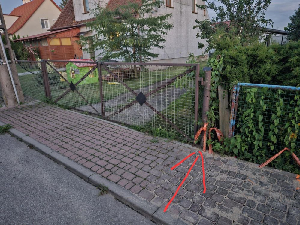

Podejrzewam, że dane w rogu działki, bo będzie jeden kret na 2 nitki, do Ciebie i sąsiada, u mnie tak robili. Zakopią Ci zapas światłowodu i nie widzę problemu, żeby się przekopać w bok i wejść do arota, nawet w środku działki.
Ja u siebie sam wkopałem, wprowadziłem do domu, pospawałem  i nie było żadnych problemów 🙂
Tu 3 taśmy do 3 budynków 🙂

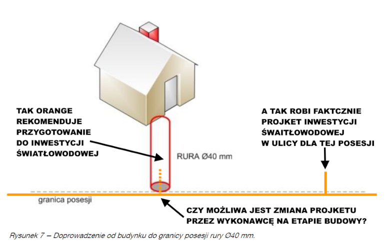

Tutaj wyszło najważniejsze pytanie do forumowiczów. Czy podwykonawca na etapie prac budowlanych ma w ogóle możliwość dokonywania zmian i odstępstw w projekcie który realizuje ? Jak wygląda taka praktyka i ewentualna odpowiedzialność wykonawcy względem inwestora (operatora), odbiór takich prac i zgodności z prawem budowlanym?
 Źródło: https://www.orange.pl/poradnik/wp-content/uploads/2023/10/Poradnik-FTTH-%E2%80%93-jak-przygotowac-bu...

@MMBC13 zmiany w projekcie są możliwe w trakcie realizacji w związku w uwarunkowaniami w terenie.
Mapa projektowa to jedno, rzeczywistość na miejscu w terenie, drugie

@MMBC13napisał(-a)
Czy podwykonawca na etapie prac budowlanych ma w ogóle możliwość dokonywania zmian i odstępstw w projekcie który realizuje ? Jak wygląda taka praktyka...
Praktyka jest taka, że nikt tych przyłączy nie odbiera formalnie na miejscu. Jedyna interakcja jaka zachodzi to między ekipą instalatorów a klientem. Plan (jeśli istnieje) nie jest klientowi nawet pokazywany. Instalator się pyta którędy mają kopać, gdzie ma być gniazdko i tak kopią i tam instalują gniazdko, no chyba że klienta pomysł jest kompletnie odjechany, wtedy mamy negocjacje. BTW: u mnie kabel zakładany był kablem doziemnym i żadne rurki nie były potrzebne (pod chodnikiem kable idą bezpośrednio w ziemi, żadnych rurek). Zdjęcie kostki, wykopanie rowka, ułożenie w nim kabla, zakopanie i ponowne ułożenie kostki na odcinku 8 metrów oraz wykonanie przewiertów przez fundamenty oraz strop, plus zakończenie kabla gniazdkiem w centralnym pomieszczeniu zajęło panom jedno popołudnie. Ja nie byłem w roboty instalatorskie zamieszany w ogóle, niczego palcem nie dotknąłem, stan przed i po był identyczny, niczego nie musiałem "poprawiać". Jestem 100% pewien że żaden projekt tak wykonanego przyłącza nie mógł wcześniej istnieć. Oczywiście YMMV, piszę tylko o tym czego sam doświadczyłem.
PS. Z tego zakopanego zapasu zostało jeszcze ponad 20m kabla, który mi zostawili. Po latach sobie nim rozprowadziłem sieć w domu. Wobec tego sądzę, że te kilka metrów w tę czy we wtę nie zrobi absolutnie żadnej różnicy.
