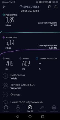

Poprawić zasięg Warszawa Białołęka
Download 0,89 MB, ping 205 ms, jitter 609 ms. Sieć #1 w Polsce.

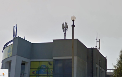

Z tym dobrym zasięgiem, to bym nie przesadzał.
Urządzenia skaczą po różnych BTS-ach, co przekłada się na tragiczne transfery i brak stabilności.
Zgłosiłem sprawę do Orange i przyznają rację, że coś jest nie tak (nawet rabat dostałem) i że będzie poprawa w czerwcu lub sierpniu 2020.
Z HManager'a::
800 MHz, -98 dBm, 46445584 (http://beta.btsearch.pl/bts/details/40739/)
1800 MHz, -110 dBm, 29191990
2100 MHz, -115 dBm, 29191960 (http://beta.btsearch.pl/bts/details/51230/)
2600 MHz, -123 dBm, 71699716 (http://beta.btsearch.pl/bts/details/40711/)
Jak wskoczy LTE+ to z 46445584.
To jest najbliższy BTS, więc dlaczego nie łapie pozostałych częstotliwości z niego, tylko skacze gdzieś daleko?
Mam wrażenie, że anteny na północny wschód (w moim kierunku) są źle ustawione, bo w tym kierunku jest mało budynków i nie powinno być takiego słabego transferu.
Co o tym sądzicie? Poniżej zdjęcie ze street view (w kierunku zachodnim).
Czy nie brakuje anten patrzących "na prawo" (na północ)?
Czy da się naocznie ocenić co to za anteny LTE 800? Czy wyższe pasma?
