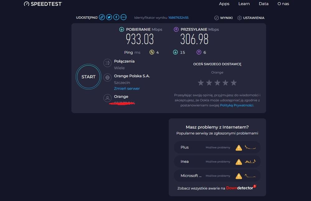

Dobra zrobił, pojechał. Miły facet. Taki grzeczny UwU.
Może być xD Jest więcej niż miałem z innego ISP.
Teoretycznie pakiet 1000/300
Zrobił to tak. Ze sciany kabelek, który już był od postawienia budynku.
Wyciągnął go, zarobił i podłączył do urządzenia o nazwie
"tp-link -tl-poe150s poe injector".
Od tego urządzenia idzie kabel "cat 5e" z 2 metry do modemu "funbox 6" i z funboxa 6 znowu kabel do komputera.
Dzwonił gdzieś i powiedzial, że nie wyciągnie takiej prędkosci po takim kablu i chyba mi zmniejszą do 600/100. Mówił, że niby nie będzie to stabilne.
Ale ja nie chce zmniejszać, bo nawet jesli nie ma dokladnych 1000/300 to i tak jest wiecej niz 600/100.
Teraz robilem kilka testow po kablu to pomiary wahają się
Download: 840-930
Upload: 250-300

@ShastaWilczek To masz podłączenie po ethernecie z ONT gdzieś w piwnicy. 1000/300 będzie działać stabilnie o ile przewód w ścianie przez lata nie uległ degradacji. Gdyby tak się stało to i na niższej prędkości byłyby problemy.
PS Wynik pomiaru masz prawidłowy.
