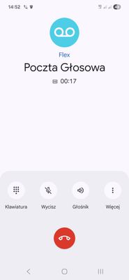

Jeśli ktoś odczytuje rodzaj połączenia tylko przez ikonę na górze, to jest połączenie na pocztę z numeru flex w 5G
Są lepsze aplikacje. Czasem to konfiguracja nadajnika, czasem model telefonu zrzuca połączenia skrócone niżej.
