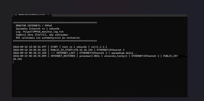

Nie, u mnie właśnie FunBox 7 się przy tych krótkich przerwach nie resetuje. 😄 To jest trochę inna sytuacja niż ta, którą opisujesz z FB3.
Przy tym zdarzeniu około 00:30 internet zniknął na ~3 sekundy, ale sesja PPPoE nie została zerwana, publiczne IPv4 178.43.36. pozostało bez zmian, a FunBox nie robił żadnego pełnego rebootu. Mam to złapane monitorem: INTERNET_LOST → INTERNET_RESTORED, około 3 sekundy, IP nadal to samo.
Co ciekawe, podobne krótkie przerwanie miałem też wcześniej około 13:21 i również bez zmiany IP. Natomiast 16.09 około 02:04 było już zupełnie inaczej — wtedy faktycznie sesja PPPoE została zerwana i IPv4 zmienił się z 178.43.2. na 178.43.3..
Dlatego właśnie zaciekawiło mnie to rozróżnienie. Mam teraz osobno pełne odnowienie PPPoE i osobno te krótkie ~3-sekundowe zaniki, które nie ruszają sesji. Ping z timestampami też już odpaliłem, więc jak znowu ******, będę miał dokładną godzinę i czas trwania.
Jak wrzucę MikroTika zamiast FB7 i te 3 sekundy nadal będą występować, to wtedy faktycznie będzie bardzo mocny argument za tym, że problem jest gdzieś po stronie Sagemcoma/DOCSIS/PŚO, a nie FunBoxa. I właśnie to chcę sprawdzić eksperymentalnie. 😄
