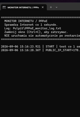

jednak cmd nie chce mi sie bawić w poniedziałem ma byc tplink
Czyli normalnie:
15:16:23 START
15:16:28 PUBLIC_IP_START=178.x.x.x | ETHERNET=Ethernet 2i potem cisza, bo wszystko jest OK.
Jeżeli o 02:02 coś się ******, dostaniemy np.:
02:02:01.123 | !!! INTERNET_LOST | ETHERNET=Ethernet 2 | sprawdzam dalej...
02:02:11.456 | INTERNET_RESTORED | przerwa=10.333s | utracone_testy=...
02:02:11.900 | !!! IP_CHANGED | stare_IP -> nowe_IPCzyli rano będziemy wiedzieć:
dokładnie kiedy padło → ile trwało → czy Ethernet nadal działał → jakie było IP po powrocie → czy IP się zmieniło.

Monitor jest zajebis 😎 Najpierw zobaczymy, ile faktycznie FunBox traci Internetu o 02:02, a potem po podłączeniu ER605 zrobię identyczny pomiar.
Będzie można porównać FunBox vs ER605 na Twoim konkretnym łączu, zamiast zgadywać. Ciekawe, jak to wyjdzie. 😎 Jeśli faktycznie codziennie będzie dokładnie o 02:02, to już będziemy wiedzieć, że trzeba coś na ten czas wymyślić. Najważniejsze, żeby nie było tak jak w Play, gdzie raz działo się to o 10 rano, raz o 15, a raz o 22 i przez tę losowość nie dało się tego złapać.
