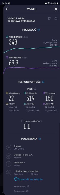

@IreneuszCD  @Drizzt  @slav72  Wszystko zależy od tego gdzie i o jakiej porze wykonujemy test. Z doświadczenia wiem że w dużych miastach LTE / 5G działa znacznie gorzej niż w małych miasteczkach. Niestety ale sieć mobilna jest przeciążona a 5G to tylko wydzielona niewielka część pasma z LTE. Tak więc w miasteczku w którym mieszkam wygląda to tak (zwróćcie uwagę na porę dnia):
                                                                 A teraz szczegóły dla 5G:
                       rano                                               wieczór                                                noc
I dla porównania wieczorna pora dla LTE / 4G (agregacja):
Jak widać na załączonych obrazkach w ciągu dnia mamy drastyczny spadek wydajności (szkoły, biura, urzędy, itd.) Natomiast wieczorną porą sytuacja znacznie się poprawia. Niestety tej poprawy nie widać w wielkich miastach, tam sieć ciągle jest zapchana do granic możliwości. Pomiędzy prędkościami LTE a 5G nie ma wielkiej różnicy, bo to jest to samo. Z tą różnicą że 5G działa na jednej częstotliwości (2100 MHz) a LTE / 4G jest agregowane z czterech różnych (800 MHz + 1800 MHz + 2100 MHz + 2600 MHz). Testy prędkości zalecam wykonywać na aplikacji mobilnej Speedtest by Ookla, jest najbardziej miarodajna i tym samym wiarygodna. Pomiary dokonywałem w tym samym miejscu (mieszkanie) o różnych porach. Dla zainteresowanych polecam stronę BTS i UKE, tam znajdziecie wszelkie informacje o nadajnikach i częstotliwościach.

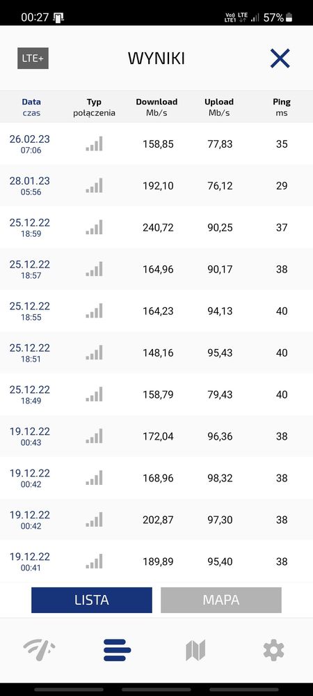

@Leptuss  u mnie w mieście nie jest najgorzej, co prawda ostatnio nie testowałem, ale mam wyniki z końca zeszłego roku i początku bieżącego wykonane na apce PRO SPEED TEST

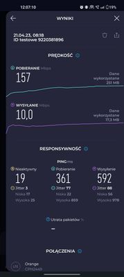

@IreneuszCD odpowiadając na wcześniejsze pytanie telefon to OnePlus 11.
Test wykonany dziś rano, tylko potwierdza że sieć jest bardzo przeciążona.
W ogóle sam temat założyłem jako pokazanie że już 15 Mbps to prędkość optymalna co moim zdanie jest przesadą.
