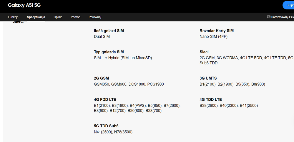

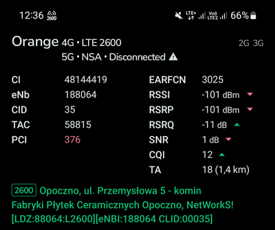

Witam, mam pewną kwestię. Otóż mój tytułowy telefon pomimo wykupienia pakietu 5G Pass nie łączy się z siecią 5G (nie jest wspierany przez Orange, a w zasadzie przez wszystkich operatorów z wyjątkiem Plusa). I teraz pytanie: czy po uruchomieniu pełnoprawnej sieci 5G ten telefon ma szansę na obsługę tego standardu sieci? Dołączam jeszcze zrzuty ekranu z obsługiwanych pasm komórkowych i brakiem połączenia 5G (było testowane w kilku miejscowościach z rzekomym zasięgiem 5G - bez skutku).

Nie mogę sprawdzić 5G od Orange ale Play/Plus ma 5G na paśmie N1 (2100 FDD), dziwne byłoby aby Orange miało na N34 (2100 TDD).

czy jesteś w miejscu gdzie jest zasięg 5G w Orange? LTE masz słabe, więc może po prostu tam nie ma 5G? testowałeś w innych miejscach?

@Piotrekk85 Orange Free na kartę. Tak, 5G testowane w kilku miejscach (w których rzekomo jest 5G), nawet tam, gdzie zasięg LTE był pełny i odległość od nadajnika bliska 0.5km to nic z tego, tylko na netmonster "5G NSA disconnected" tj. na zrzucie. Mój wniosek to brak wsparcia dla 5G 2100 w tym telefonie.
