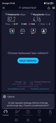

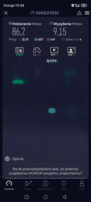

Witajcie po miesięcznej obserwacji 5G 700 NSA od Orange chcialbym się podzielić opinią. Niestety moje zdanie na temat tego 5G nie jest dobre ponieważ jest to taka sama ściema jak z DSS2100 czyli brak różnicy między LTE a 5G. Poraz kolejny operator reklamuje zwykłe LTE pod znaczkiem 5G aby złapać jak najwiecej klientów na "5G" zresztą wstawiam screeny i sami zobaczcie
5G NSA 700
Screenshot_20250904_194454_org_zwanoo_android_speedtest_MainViewActivity_edit_146093678455725.jpg
LTE +

@Roberto971 to bardziej pasmo zasięgowe, niż pojemnościowe, więc nie ma co oczekiwać dużych prędkości. Uważam, że i tak jest lepiej, niż przed startem 5G.

Jeżeli oczekiwałeś cudów po 5G700 to źle oczekiwałeś. To tylko kolejne pasmo 10MHz i nic więcej, czy to jest 4G czy 5G ma drugorzędne znaczenie. Pasmo jest za wąskie aby poczuć różnicę. Jak 5G to wyłącznie na 3600 (N78). To co mówią telekomy to zwyczajny PR i nic więcej. To pasmo jest potrzebne telekomom aby spełnić zobowiązania względem zasięgu 5G.

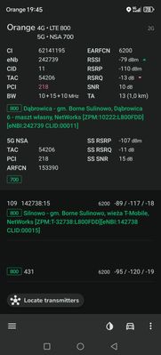

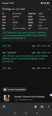

Cudów nie oczekiwałem bo jak na 80Mbps na takiej pipidówie to i tak dużo. Jeszcze 3 lata temu można było tam na L800 i 1800 wyciągnąć 40Mbps. Oczekiwałem jakieś róznicy między LTE a 5G np. w zasięgu, jak stracisz zasieg LTE 800 to 700 w niczym nie ratuje

Większość telefonów i tak nie zrobi agregacji 5G700+LTE800+LTE1800/2100/2600, przy agregacji 5G700 wypada 10MHz pasma LTE800 i wchodzi 10MHz z 5G więc i tak zostajemy z tym samym.
Obecnie pozostaje czekać na 5G SA bo samo pasmo 700MHz lepiej się rozchodzi niż 800MHz co pokazali fioletowi, dobrze by też Polscy operatorzy mieli 2300MHz (n40) lepszy zasięg niż c-band, a prędkości nie byłyby takie najgorsze co pokazali zieloni z 5G2600MHz, gdy reszta nie miała c-bandu.

Witajcie, w lokalizacji opisywanej wyżej zauważyłem że znikło DSS 2100 i zostało tylko NSA700 i teraz znaczek nad zasięgiem szaleje od LTE+ do 5G. Czyli 5G zaczyna wyświetlać tylko wtedy kiedy lączy się z NSA a kiedy telefon nie jest używany lub przy połączeniu głosowym znaczek zmienia się na LTE. Kiedyś miałem tak w sieci Plus że znaczek 5G pojawiał się tylko przy używaniu internetu.
