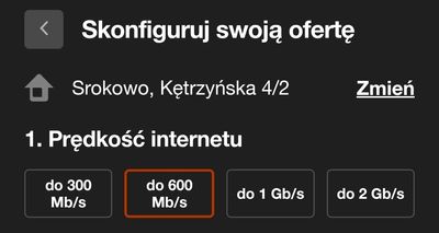

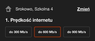

Ja zauważyłem na przykładzie mojej wsi, że na światłowodach Nexery, które były kładzione 5 lat temu można wybrać w Orange maksymalnie 900mb, a to co kładli w lipcu przez Światłowód Inwestycje 2gb
Screenshot_20250923_172523_Samsung Internet.jpgScreenshot_20250923_172419_Samsung Internet.jpg

Jeżeli Orange przejęło łącze po lokalnym operatorze, to prawdopodobnie te ograniczenia są tymczasowe. Za kilka miesięcy infrastruktura powinna zostać dostosowana i przejęta całkowicie przez Orange lub SI i wtedy puszczą 2GB lub więcej. 900Mbps to taki standard na obcym łączu, u Orange.  Zapewne dostaniesz nowe ONT. Funboxa nie będziesz musiał nawet używać. Kiedy łącze zostanie przejęte, to będziesz mógł zrobić aneks i podwyższyć prędkość.
