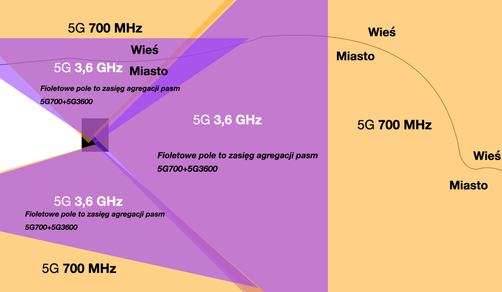

@artur912 Ale np. jak uruchomią na nadajnikach które są przy granicy miasta z wsią. Np. u mnie nadajnik Orange obsługuje parę osiedli na granicy Krakowa i jeszcze ma ustawione sektory na pobliskie wsie. I na tym BTS'sie i tych wszystkich sektorach są 5G2100 i 5G3600 - i dlatego myślę, że by u mnie uruchomili bo wszystkie sektory nie obsługują tylko tych osiedli ale też ich zasięg idzie dalej na wsie, więc ci którzy byli by w zasięgu 5G700 i 5G3600 (właśnie na tych osiedlach) mogli by skorzystać z agregacji tych 2 pasm.
Dla zobrazowania:

Powtórze jeszcze raz. Nie ma agregacja sensu. I tak telefon jeden będzie agregował jeden nie. Mija się to z celem.
