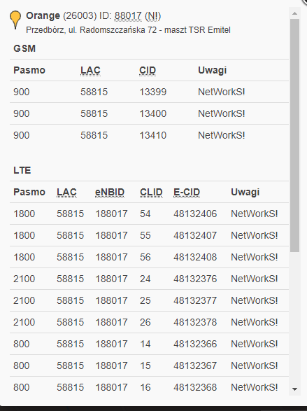

LTE, a nagle brak sieci
Telefony łączą się z tym nadajnikiem
@Kacper3006 nadajnik w miejscowości Przedbórz, ul. Radomszczańska 72, brak prac planowych oraz rozbudowy, obsługuje LTE 800, 1800, 2100, UMTS 900.
Nadajnik w miejscowości Przedbórz, ul. Mostowa 38A, brak prac planowych oraz rozbudowy, obsługuje LTE 800, 1800, 2100, UMTS 900.
Pytanie, czy nie jesteś na pograniczu zasięgu tych nadajników, przez co urządzenia mogą mieć problem do którego nadajnika się zalogować, co może objawiać się brakiem zasięgu.

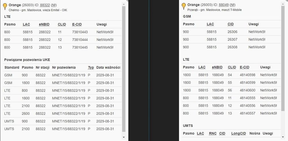

Mam jeszcze nadajniki z kilu stron, ale mało, kiedy się z nimi telefon łączy (do jednego mam około 6.50km, a do drugiego około 8km)
