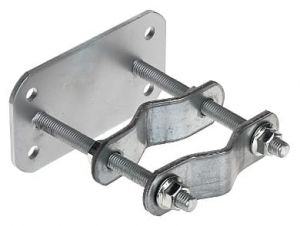

między otworami jest 95mm jak rozwiercisz wejdzie na kwadrat 100mm póżniej 4 śruby i jakiś kątownik z otw. o rozstawie 100mm z drugiej strony, może takie coś

Chciałem uniknac wiercenia stad pisałem o obejmie na słup. Jesli nie da sie uniknac to wezme pod uwage wiercenie.
Odnosnie co mam na mysli piszac sztyca. Myslalem o rurze:
https://www.dipol.com.pl/maszt_antenowy_aluminiowy_3_0_m_srednica_40_mm_grubosc_2_0_mm_E9136.htm

@bgolab123 dlatego właśnie twierdzę, że znaleźć gotowca będzie ciężko. Ja jak budowałem stojak do tablicy do kosza zakupiłem spawarkę i do przodu. Zamów u ślusarza jeśli nie masz w domu narzędzi do wygięcia płaskowników i nawiercenia otworów pod śruby...

ja nie mam na myśli wiercenia w słupie bramki

Obawiam sie, ze zakonczy sie na slusarzu bo nie mam ani spawarki ani umiejetnosci mechanicznych nie mowiac o wyobrazni w tej materii.
Montezy mowiac sztyca mieli na mysli rure stad przyjalem, ze o rure chodzi. Moze rzeczywiscie sa jakies inne pomysly co by ulatwiły - mam na mysli sztyce o innym kształcie niz rura.

do takiej rury to bardziej U-obejmy się nadają. Byłoby łatwo gdyby średnica masztu była taka sama jak bok przekroju słupka.
