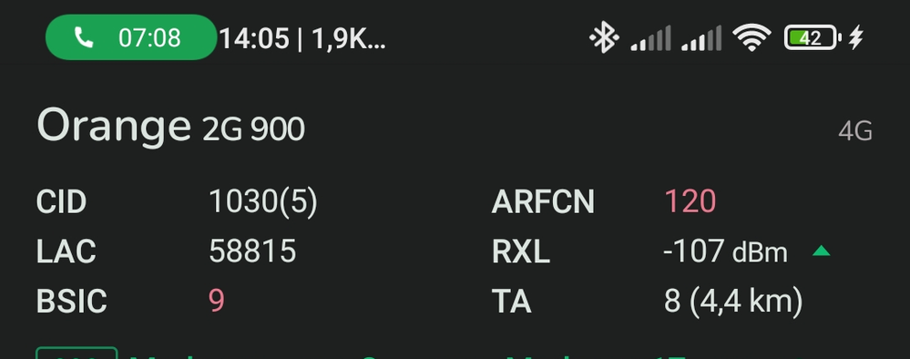

Muszę się poprawić, najprawodpodobniej to było 2G -> 2G, zrobiłem test w tej samej lokalizacji i dwa telefony były w 2G w trakcie połączenia.
