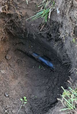

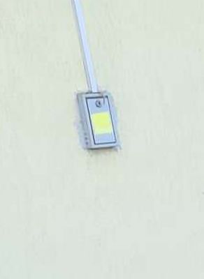

Z całą pewnością wkopany w ziemię jest peszel a na budynku mam małą skrzynkę (rozdzielnia?) i nie chciałbym by teraz ktoś rył mi w ogrodzie i szpecił elewację tym bardziej,że kabel przebiega przez środek działki i być może jest on przeznaczony dla całego budynku.

@Tomiii  jeśli w okolicy nie ma słupów i dotychczas kable idą ziemia, to i światłowód będzie. Jest to osobna instalacja i miedź zostaje w ziemi.
Jeśli się nie zgodzisz na kopanie, nikt na siłę nie będzie kopał, ale i kable nie doprowadzą. Peszel to za mało. To na zdjęciu dziwny ten kabel, niebieski...
Jeśli w domu jest kilka lokali, to i kabel będzie miał wiele włókien i rozejście np. na klatce schodowej czy elewacji (punkt dystrybucji OPP w puszce).
Pamiętaj, że to Ty chcesz zmian i szybkiego netu, a nie operator... Warto przemyśleć jak pozwolić na przeprowadzenie kabla, co ustawisz z technikami.

Tak,wszystkie kable są puszczane ziemią i ten powyższy kabel to telekomunikacyjny.

@Tomiii  nie muszą zachowywać istniejącej trasy. Mogą zrobić to według wskazówek klientów i wytyczyć nowy przebieg. Kwestia dogadania. Masz zdanie w tej sprawie, a technicy nic bez zgody nie zrobią
Po elewacji muszą kabel puścić, bo jakoś do lokalu trzeba z ziemi wyjść...

Masz rację,ale lepiej zrobić to w miejscu mniej widocznym niż tak na samym środku/widoku.
Jakieś 3-4m w bok mam miejsce na skrzynkę a obok rynnę,więc obok mógłbym przygotować listwy na przewody-byłoby estetycznie i każdy byłby zadowolony😉

 @Tomiii  to tak zrób, dogadaj się z technikami na właśnie taką trasę. Nie powinni mieć obiekcji, skoro to lepsze dla estetyki wykonania instalacji
To Ty ustalasz po części reguły gry
