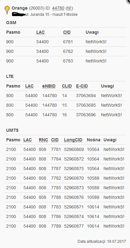

z.pngTakie informacje wystarczą co do tych nadajników? Niestety telefon mam w serwisie i nie mam możliwości sprawdzenia prędkości internetu z zasięgu.

@jjakub19 Zdecydowanie nie. Musisz określić jak daleko masz do stacji preferowanego operatora oraz jakie częstotliwości obsługuje. Wszystkie częstotliwości sprawdzisz klikając na szczegóły przy znaczniku. Zwróć uwagę czy masz zaznaczone źródło danych BTSearch czy UKE. Na UKE być może będzie więcej stacji, ale musisz sprawdzić dla pewności czy fizycznie jest i czy nadaje sygnał.

Ma i LTE800, i LTE1800 także raczej powinien złapać jakikolwiek zasięg, a może nawet agregację się uda. Odległość od stacji rozwieje ten problem.
@BORAXja bym polecił mu router z możliwością wymuszania konkretnego pasma, czyli coś z agregacją od Huawei + antena + program LTEWatch. Ten podlinkowany sprzęt niestety nie obsługuje pasma 800MHz.

Do najbliższej anteny (źródło BTSearch) mam 6.15 km, ponieważ jest w innej miejscowości. Szczegóły anteny w załączniku --->

Czyli powinien być u Ciebie dość dobry zasięg LTE800. Najlepiej by było gdybyś przetestował najpierw działanie tego LTE telefonem z pakietem GB na starterze Orange.

Dobry zasięg nawet 6 km od anteny? 😮 Zasięg i predkosc internetu LTE sprawdze gdy telefon wroci do mnie z naprawy, do 16.08 powinienem juz go dostac. Chyba ze dostane go wczesniej, to napiszę wynik prędkości.

Jak najbardziej. Na LTE800 można działać nawet powyżej 10-15km. Ja miałem 30Mb/s down, 5Mb upl. i 25ms pingu na LTE800 z 12km, a nawet nie było bezpośredniej widoczności ze stacją tylko dość gęsty las. 🙂
