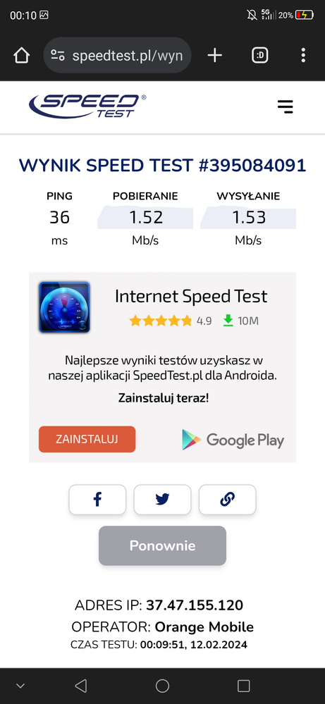

dlaczego prędkość Internetu jest bardzo niska? Płacę cały czas za usługę 5g, ale prędkość nie poprawia się.

Niska, tzn jaka? Możesz podać wyniki Speed Testu? Jesteś w zasięgu 5G w C Band, czy tzw "fake 5G" na 2100 MhZ?
Sprawdzałeś mapę zasięgu Orange?
Strona do wykonania testu prędkości DL, UL i pingu:
www.speedtest.pl
www.speedtest.net
Mapa zasięgu Orange: https://www.orange.pl/view/mapazasiegu
Do spradzenia z jakim pasmem łączysz się w technologii 5G polecam aplikację NetMonster do pobrania w sklepie Play na androidzie (na iOS nie znam odpowiednika).

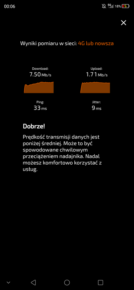

@Mykola1 wygląda mi, że jesteś zalogowany do sieci 5G na częstotliwości 2100 MHz. pewnie nadajnik przeciążony, więc temu takie prędkości niskie, w dodatku częstotliwość 2100 MHz jest dzielona między LTE a 5G. Warto sprawdzić, czy jesteś w zasięgu 5G w paśmie C np. na mapie zasięgu:
Prędkość powinna być znacznie wyższa, ale należy pamiętać, że zasięg 5G w paśmie C jest na poziomie około 1-1,5 km od nadajnika.
