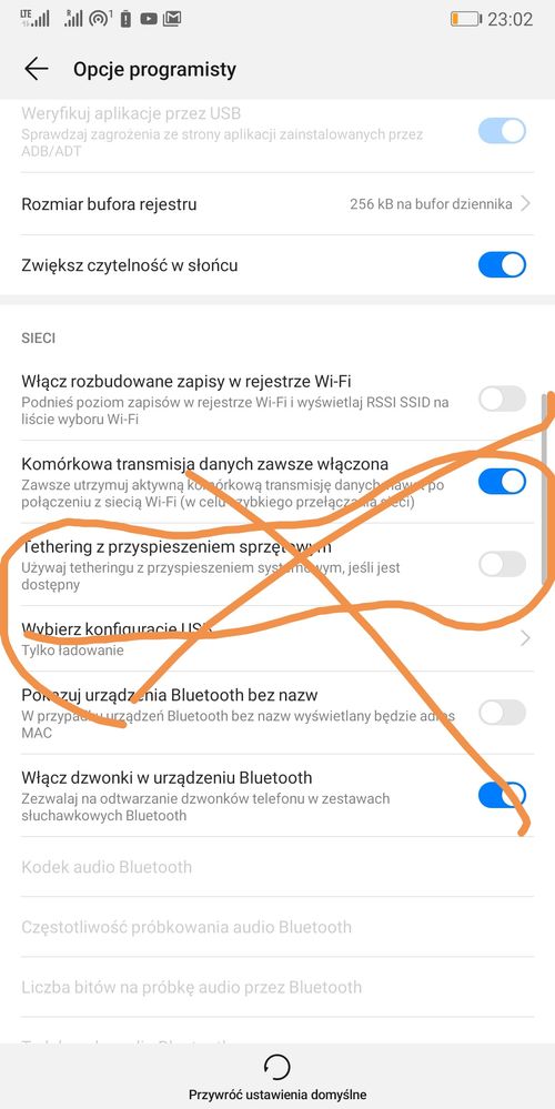

Huawei Mate 10 Pro - problem z internetem mobilnym
Witam, dla tych co nie pomoze zmiana apn w telefonach Huawei polecam spróbować to ... ten błąd występuje ogólnie od androida 8.0, rozmawiałem z pomocą klienta Huawei nie potrafili pomoc, po roku znalazłem rozwiązanie, w opcjach programisty deweloperskich trzeba wyłączyć tetherning z przyspieszeniem sprzetowym, internet działa ciągle nie zrywa polaczenia, moze nie składnie przepraszam
