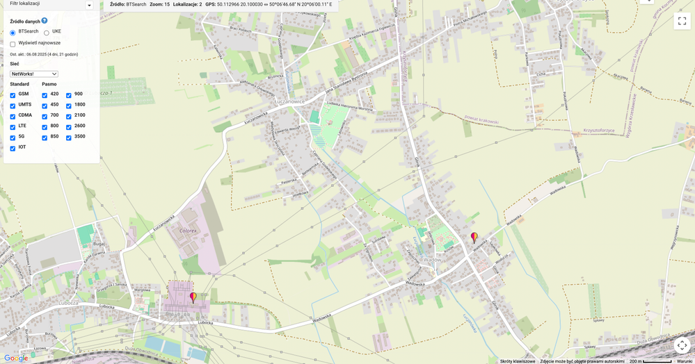

Tak, powinni najpierw zmodernizować przy granicy, bo prawie zawsze przy granicy z innym krajem właśnie w okolicy Suwałek czy Białowieży, jak się bardziej przypadkowo przesunie do granicy to właśnie może połączyć z Beeline, MTS, MegaFon czy Tele2 (Rosja) lub z A1, MTS lub life:) z Białorusii. Tak ten uśmiech jest w zapisie logo firmy
Nawet w social mediach ludzie opisują, jak jadą np. pociągiem przy granicy i łączy ich z Białorusią i wysyła SMS z informacją o opłatach i o numerach - ale wystarczy wtedy wyłączyć roaming
Ta stacja z tą starą anteną Katherin gdzie Orange ma GSM900 i UMTS900 oraz TMPL z GSM900 i LTE900 bo o niej mówimy, jest na ul. Glinik 66A, Kraków i mogliby wymienić z anten dookólnych starych na nowe sektorowe, po wyłączeniu 3G.
Tylko nasuwa się jedno pytanie - po co uruchomili taki nadajnik tylko z 2G i 3G + (ewentualnie LTE900 za 3G), skoro jest w okolicy nadajnik też z 2G, 3G i LTE 4CA w Orange i 5CA w TMPL
Ten po lewej to nadajnik z: 2G, 3G, LTE (4CA w O i 5CA w TMPL) oraz 5G (2100 albo 3600) a ten po prawej to jest właśnie ten z anteną katherin dookólną z GSM900 i UMTS900 w Orange oraz GSM900 i LTE900 w TMPL
