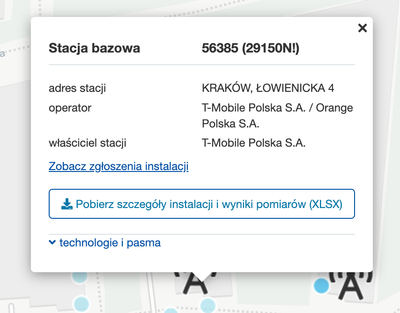

Nie, źle zrozumiałeś - ponieważ ta stacja na Łowienickiej 4 (gdzie Orange nie uruchomił) należy do T-Mobile Polska - bo pozwolenie od UKE ma tylko T-Mobile, a na każdej stacji w ramach N! każda sieć ma inny numer identyfikacyjny.

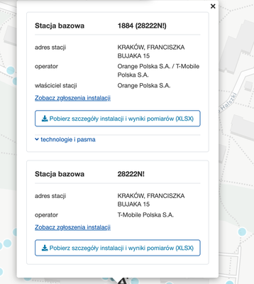

Na przykład stacja przy ulicy Bujaka 15 (Kraków) - pozwolenie od Urzędu Komunikacji Elektronicznej ma tylko Orange, a TMPL korzysta z niego w ramach N! ale i tak ma swój własny numer ID:
Jak widać na Bujaka 15, Orange ma 1884 N! - a T-Mobile ma 28222 (N!)

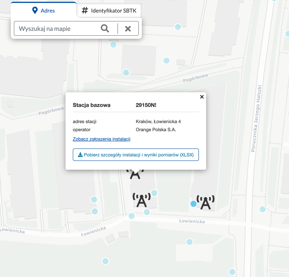

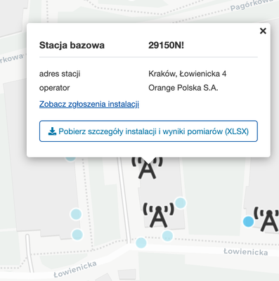

Tak samo tutaj na Łowienickej 4:
Pomimo tego że tylko TMPL ma pozwolenie od UKE i ma swój numer ID - to Orange też ma swój numer ID
ID: 29150 (N!) należy do Orange, a ID: 56385 (N!) należy do T-Mobile
