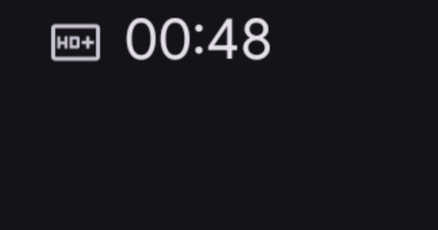

Ekstra eSIM - ograniczenia i problemy (przeczytaj zanim włączysz usługę)
Mam Orange Flex + 3 dodatkowe karty SIM.
HD+ jest zarówno na połączeniach przychodzących, jak i wychodzących
@atlas_cudow Hmmm… Co prawda jakie kodeki mam/miałem to nie wiem jak sprawdzić, ale doświadczenia mam takie: W styczniu- lutym tego roku testowałem sobie e-sim na apple watch (orange flex). Od włączenia tej dodatkowej e-sim, głos dzwoniących do mnie na komórkę był tragicznej jakości - jakby ktoś odtwarzał nagranie ze słabej jakości dyktafonu. Przy tym miałem wrażenie, że rozmówca nie słyszy mnie przez pierwsze 1,5-3 sekundy od odebrania przeze mnie połączenia. Potestowałem działanie e-sim na zegarku przez parę tygodni i zrezygnowałem. Większą wartość dodaną ma dla mnie jednak wzorowa jakość połączeń niż dodatkowy e-sim. Ta znakomita jakość po pozbyciu się dodatkowej e-sim powróciła (dodatkową kartę mam tylko w routerze i jest bez funkcji rozmów)
Dla uściślenia. 3 dodatkowe karty SIM to karty tylko do internetu. Może ma to znaczenie?
