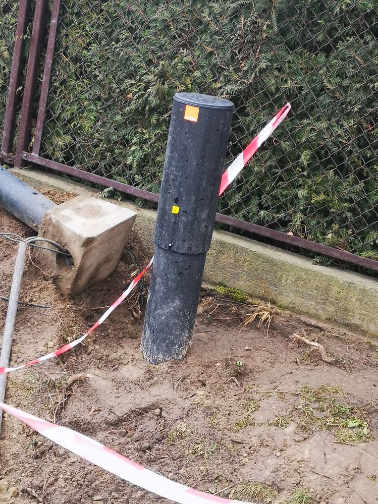

Czy to jest skrzynka ze światłowodem ?
Witam użytkowników Orange.
Mam pytanie dotyczące światłowodu w mojej okolicy a mianowicie jest to "czarny mały słupek z napisem Orange"
Przesyłam zdjęcie jak to wygląda.
Podobno w mojej okolicy mają być światłowody w tym roku bazując na Orange POPC.
Z góry dziękuję za odpowiedź.
Pozdrawiam.

@Xtracker dla mnie to jest typowa skrzynka z kablami miedzianymi. Nie wygląda mi na światłowód.

jest to słupek rozdzielczy do ktorego moga byc doprowadzone kable miedziane jak i kable swiatlowodowe.
łatwo rozpoznac po oznaczeniu na nich co w nich jest a jak np inwestycja jest robiona w ramach POPC to dodatkowo maja naklejki  :smileytongue:

@Xtracker  Witam to jest słupek z miedzianym łączem gdyby był  z światłowodem pisało by na nim Orange światłowód znaczy naklejka by była .

Dziękuję wszystkim za odpowiedź.
Okej skoro to jest kablówka normalna to mam pytanie czy Orange POPC jest aktualny ?
Na UKE piszę że data rozpoczęcia 2020-9-30 - 100Mb/s
Lecz na Orange POPC pisze że projekt zakończy się 2020 we wrześniu.
Jak to jest z tymi projektami ?.

@Xtracker  Musisz zapytać się na bok Orange na czacie lub 510100100 w tej sprawie sprawdzą możliwość światłowód u ciebie

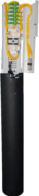

z tego co mi się wydaję to słupki "miedziane" mają mniejszą średnicę, a światłowodowe większą żeby zmieściły się tacki ze spawami, także jeśli nowa jest większa od tej co leży obok to prawdopodobnie może być to światłowód.

bankowo jest to skrzynka z kablami miedzianymi. włókno jeśli już montowane jest napowietrznie lub w studzience i wtedy skrzynka (mufa) wygląda zupełnie inaczej. takie wystające "coś" to są przyłącza miedziane abonenckie. mam takie ustrojstwo koło siebie więc wiem :catwink: a u mnie jest dostępna tylko neo i wątpię by ten stan szybko uległ zmianie...

u mnie w mieście takie też montowaliu mnie w mieście takie też montowali

a to ciekawe.
pierwszy raz taką mufę widzę :catwink:
ale jeśli była zamontowana to jest miedź, jeśli kładą nową to za pewne włókno :catwink:
