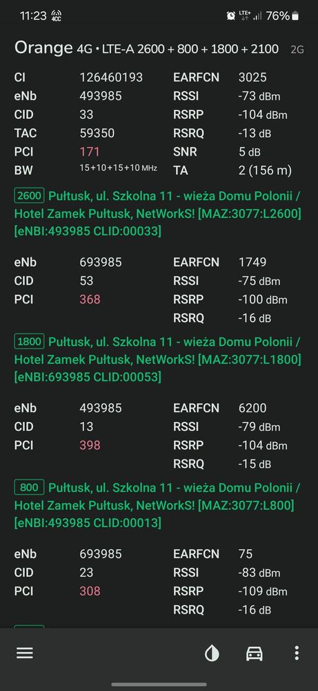

Cześć nie wiem czy to błąd netmonstera ale na telefonie niby agreguje mi 4 pasma z 2 sektorów nadajnika eNBid 493985: 800mhz 2600mhz i drugi sektor 693985: 1800mhz i 2100mhz. O co tu chodzi?, wydaje mi się że nie jest to możliwe.

@mily_mateusz  raczej niemożliwe, chyba, że mieszkasz na skraju zasięgów sektorów BTS-a. Wtedy możesz się łączyć naprzemian i to ciekawe, ale agregacja nie powinna działać.
Słowo klucz:  nie powinna, bo niby łączysz się tylko do jednego nadajnika..i to z jego zakresu częstotliwości realizowana jest agregacja. Nie spotkałem się z takim jak ioisujesz przypadkiem
