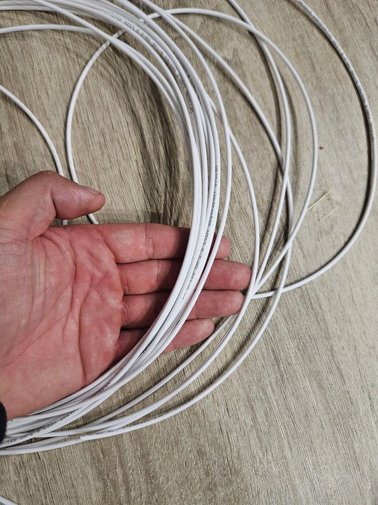

@psitophet można bez kucia, światłowód jest dość cienki i jak Ci nie przeszkadza, gdzieś za listwą to nie będzie problemu, mogą go też przykleić

A coś takiego chcesz 🙂 Ale w skrzynce Orange będzie ciężko (jeżeli tam Orange doprowadziło swoje włókna)
