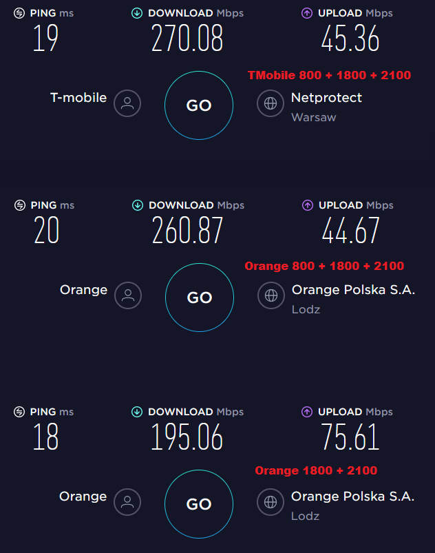

Zdecydowanie bede walczyc z obsluga klienta zeby to utrzymac za dnia. 😉 Tak dobrego internetu jeszcze w zyciu nie doswiadczylem. 😉 Ponizej pare screenow z pustego/prawie pustego nadajnika z pasmami 800/1800/2100, wszystkie testy od 1:40 do 2:10 w nocy. Co ciekawe, Orange agreguje upload ale tylko na 1800+2100, jak dam wszystkie pasma naraz to predkosc zawsze jest mniejsza. TMobile tego nie ma wcale, up nigdy nie przekroczyl 45-50Mb/s.

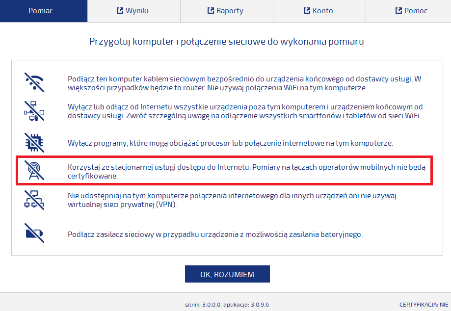

Chcialem wrocic do tematu i zrobic te testy certyfikowane, ale widze ze sie nie da na sieci mobilnej. Spamowac support zwyklymi speedtestami zatem?
  • 29597
Czy da się zbanować konkretny nadajnik BTS?
@krzysztof71bet testy na sieci mobilnej tak samo jak po wifi nie będą certyfikowane, certyfikowany pomiar tylko po kablu. Nic nie poradzisz wykonaj test tak jak się da, trudno najwyżej nie będzie certyfikowany.

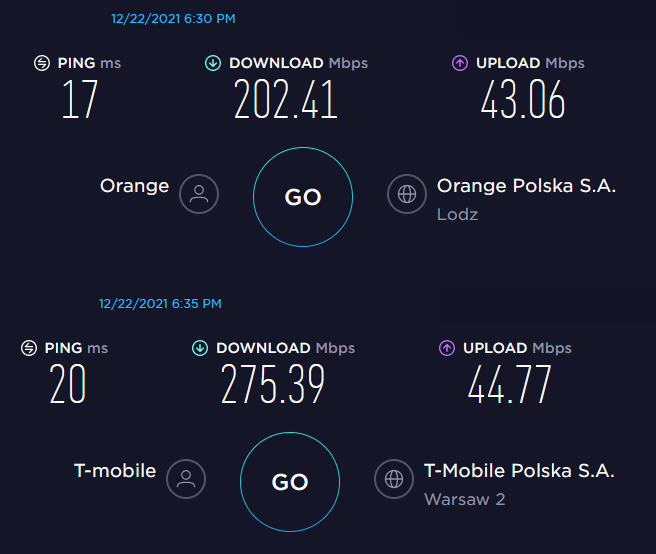

Nie wiem co sie stalo. Albo chwilowo sa jakies testy w mojej okolicy albo ludzie utkneli w korkach na swiatecznych zakupach albo po prostu ktos w koncu zajal sie moja sprawa.
O takich wynikach o 18:00 moglem wczesniej tylko pomarzyc. Byc moze ma to zwiazek z tym newsem, wreszcie ruch sie odpowiednio rozlozyl, stad tez o wiele lepszy wynik TMobile (speedtestow robilem z 10, wybralem te najlepsze).
