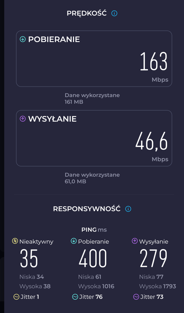

5G na wiosce, jadę aktualnie jako pasażer samochodu i zrobiłem test. Trochę szybciej niż LTE

Chyba raczej to jest te 5G N1 czyli na 2100 Mhz
