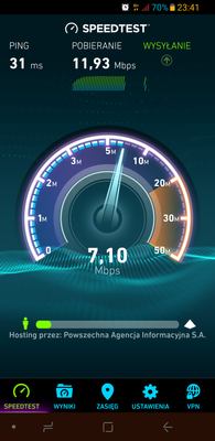

Ostatni wynik testu LTE, wynik? Porażka
A to wynik sieci 3G

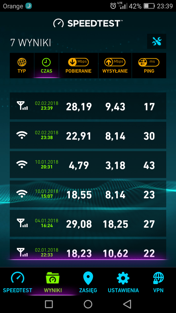

Fakt, dziwne....u mnie w Toruniu wygląda to tak (patrz ostatni pomiar), choć szału nigdy nie było, bo i zdarzają się dziury...
