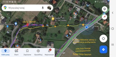

Ze zdjęcia wynika że to raczej Orange musiałby się wykazać a nie Tauron. Tauron zakonczył kabel mufą i na tym koniec. Jeśli do pustostanu leci kabel z przynajmniej dwoma włóknami i jest wyspawany w mufie Taurona to kwestia tylko dokopania się od pustostanu do Ciebie. Decyzję podejmą monterzy. Jeśli natomiast jest tylko jedno włókno to muszą po tych słupach zawiesić kabel ok 80 metrów i zrobić przewieszkę do twojego budynku o ile słup jest blisko domu i będzie odpowiednia wysokość. Wszystko zależy od decyzji Orange.

Przy pustostanem stoi skup energetyczny A mufa jest dwa słupy dalej. Od mufy trzeba by było pociągnąć kabel po tych dwóch słupach a potem już  by od ostatniego  słupa dało by radę bezpośrednio do domu tylko leciało by to wtedy przez posesję i nad kawałkiem dachu pustostanu
Dodałem nowe zdjęcie gdzie zaznaczone są słupy Orange i Tauron

@HISZPAN997 A ten kabel do pustostanu jak leci? Po słupach energetycznych czy tekekomunikacyjnych?

Pustostan nie ma podłączonego Internetu fizycznie ma jedynie opcje by podłączyć do 1 gb. Dodałem nowe  foto z punktami jak słupy lecą

W takim razie najpierw przewieszka po 3 słupach Taurona a później trzeba by przejść na drewniane od Orange. Z tego koło pustostanu to raczej odpada bo jest za daleko a dwa kabel nie może przebiegać nad budynkiem/działką kogoś innego bez jego zgody. Generalnie dużo roboty a monterzy zazwyczaj ograniczają się do prostej przewieszki z ostatniego słupa. Będzie ciężko ale próbuj. Zawsze mozna się dogadać prywatnie.

Tylko oni twierdzą że nie mogą przejść na słupy Orange.  Btw. Tam gdzie jest ostatni słup Tauron jest 1.5 m słup Orange dwa obok siebie stoją i od tego słupa Orange właśnie mam aktualnie kabel z szerokopasmowka  około 40 metrów kabla leci do mojego dachu i przechodzi nad działką sąsiada i jest zgoda na to. Poza tym zgodę mogę uzyskać na piśmie jeśli będzie potrzeba od właściciela działki.

Brak możliwości podłączenia światłowodu Orange na sieci Tauron
