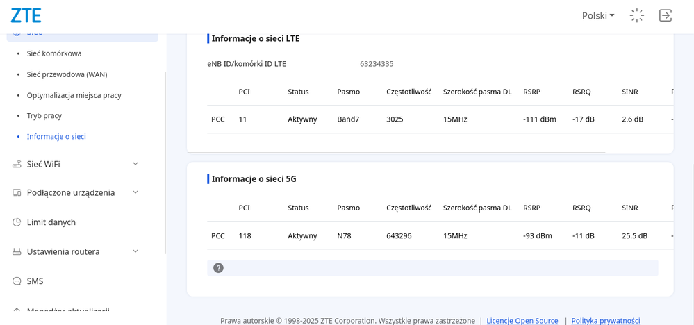

Nadajnik Włocławek Dobrzyńska 14. Teraz nowy news, w momencie jak wymuszę LTE 2600 na nadajnik właśnie Włocławek dobrzyńska 14, to automatycznie wraca mi połączenie na 5G 3500, screen z przed minuty poniżej. Tyle że jak przepnę się z lte na nadajnik w Glewie to 5G 3500 z włocławka rozłącza. W teorii 5G i LTE powinny działać niezależnie, więc kotwicę powinienem móc mieć w Glewie a 5G z Włocławka.

To co orange kombinuje że jeszcze niedawno mogłem pracować z LTE z Glewa a 5G z włocławka, a teraz nie mogę? W sekundzie w której przełączę lte na glewo to od razu rozłącza 5G, mimo iż mam zaznaczone 3500 jako jedyne 5G? Parametry do idealnych mają daleko, ale nie są jakoś mocno tragiczne żeby rozłączało.
