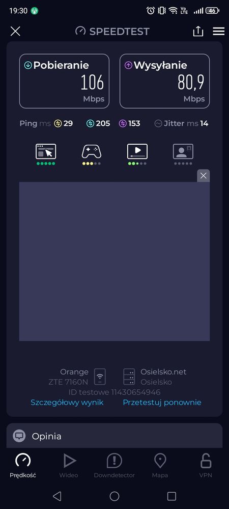

  1. Ok dam znać, w między czasie kolejne zgłoszenie poszło o przepięcie mnie do ww nadajnika. Ciekawe czy to coś da. Chyba że może wpływa jakoś na to używanie 3 kart z jednym nr w flex? Screen z pomiaru z przed chwili.

@Lasek122  na celowe przepięcie do innego nadajnika nie masz co liczyć. O tym decyduje modem i to w którego zasięgu jesteś. Według mnie byłeś na skraju zasięgu. Spróbuj zweryfikować lokalizację tego nadajnika i w ta stronę wystawić nawet są okno odbiornik. Jak najbardziej na kierunek nadajnika. Zrób wtedy test i zobaczysz różnice wskazań.
