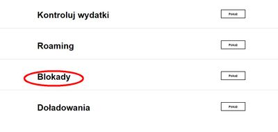

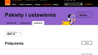

Blokada połączeń wychodzących
Zaloguj się na Mój Orange, poszukaj po zakładkach konfiguracji dotyczących blokowania (i odblokowywania) i odblokuj sobie telefon 🙂
