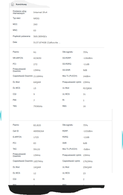

bo po pierwsze i sygnał łapie słabszy gdzie na pasmach LTE jest obecnie częściej 75% gdzie na N1 tylko czasami (na N1 częściej mam 50%) a po drugie nawet i w miesiącach "bez liści" a więc najlepszych warunkach na N1 przy lepszych dB 5G700 było kotwicą dla pasm LTE...
więc tak, potwierdzam że 5G700 (słusznie zwane fejkowym 5G) to obecnie klapa ( ͡° ͜ʖ ͡°)
Mój sprzęt: NE211 (zawieszony dość nisko bo jedynie na wysokości najwyższego punktu rynny plastikowej, jakieś 5m, przy domu, do tego pod dachem ale z 1m odstępu jest) + HX510, do najbliższego BTSa mam 3km z małym hakiem z po drodze dach budynku z naprzeciwka, mały las niestety w stronę BTSa i większy las kilometr dalej, też niestety w stronę BTSa...

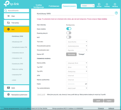

btw, ta wykorzystana pamięć, w moim wypadku 76% w NE211, ma jakikolwiek wpływ na jakość neta czy jest dobrze?

@ŁebDoInteresów Wykorzystanie pamięci masz a normie w tym modelu. Jednakże ja wolę używać NE211 w trybie bridge a za router robi inne urządzenie. Domyślnie o ile pamiętam NE211 jest trybie router ale głowy nie dam. Wtedy w NATcie możesz nie wykorzystać 100% możliwości
A nie no to ja mam dobrze w trybie mostu normalnie, ustawiłem zgodnie za twoją poradą świeżo po kupieniu jak konfigurowałem pół roku temu ponad o ile pamiętasz tamten wątek, ale NAT to mam akurat odznaczony więc nie wiem czy tak powinno być, daj znać,
no i wiadomo typ 3 (ale to chyba normalne przy necie na karte/subskrypcji bez publicznego IP dobrze myśle            ( ͡º ͜ʖ͡º) ?)

Tak, w trybie bridge NAT jest wyłączony, bo właśnie na tym to polega, aby nie tłumaczyć adresów. Dzięki temu modem jest przezroczysty i nie odpowiada za routing.  W rezultacie CPU ma mniej do roboty.
