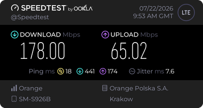

  • w trybie "Preferuj LTE" prędkości dochodzą do 200 Mbps pobierania:
    11764900028

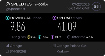

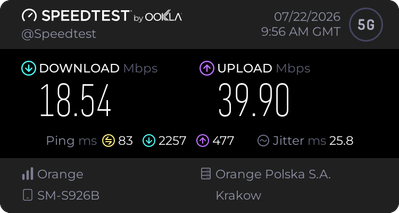

  • Po przełączeniu w tryb "Preferuj 5G", prędkości pobierania spadają do okolicy 20 Mbps, a nierzadko do 10 Mbps:
    11764904820
    11764917933

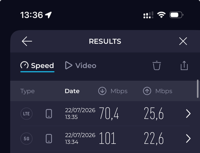

Ciekawe. Osobiście nie zaobserwowałem takiego zjawiska, a robiłem testy i na routerze i na telefonie. Na 5G700 zawsze było odrobinę szybciej.
Poniżej test na 5G700 i na LTE na iPhone15.
