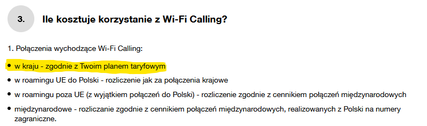

Backup Calling
To, że działa w trybie samolotowym, to jasne.
Ale a odnośnie kosztów:
https://www.orange.pl/omnibook/wi-fi-calling-w-orange#
A odnośnie VoLTE ,  to tylko kwestia protokołu, implementacji i pewnie jakiegoś tam zaszytego natywanie APN oraz tunelowania?, ale sama rozmowa wykorzystuje po prostu internet.
