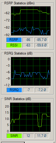

Przede wszystkim różni się pasmem - wcześniej B3 (1800 MHz), a teraz B1 (2100 MHz). Siła sygnału (RSRP) nie różni się właściwie w ogóle, RSRQ jest poprawne, SINR jest lepsze przy poprzednim screenie. Tinypic to nie jest niebezpieczna strona więc nie wiem co tam nie gra 😉 Jak wykonasz połączenie z wyłączonym VoWiFi i wejdziesz w ten kod to będzie można zobaczyć w jakiej jakości zestawia rozmowę 😉
Agregacja pasm LTE
@benny_b , dzięki za rozkminienie moich screenów Emotikon: Bardzo szczęśliwy Udało mi się poprawnie wczytać jpg z Tinypic. Nie wiem, dlaczego wcześniej zostałem ostrzeżony przez antywirusa. Wyłączyłem też VoWiFi i tam troszkę więcej tych parametrów było zmiennych. Reasumując, gdyby było lepsze pokrycie nadajnikami, to siła i jakość sygnału byłaby lepsza? Dobrze kumam? Techniczna noga ze mnie z tych wartości. Elektryk powiedziałby, że albo go kopnęło, albo porządnie trzepnęło Emotikon: Mrugający

Nie odpowiem konkretnie, bo to zależy od zbyt wielu czynników 😉 Siła to pewnie zależy w którym miejscu, jakość zależy też od zakłóceń powodowanych przez inne stacje i tych, którzy używają nielegalnych urządzeń. Teoretycznie powinno się poprawić, ale to zależy jak sieć zostanie skonfigurowana.

Poziom sygnału zmienia się, może znacznie skakać, także tylko wykres coś w przybliżeniu pokaże.
