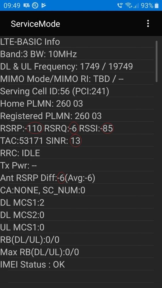

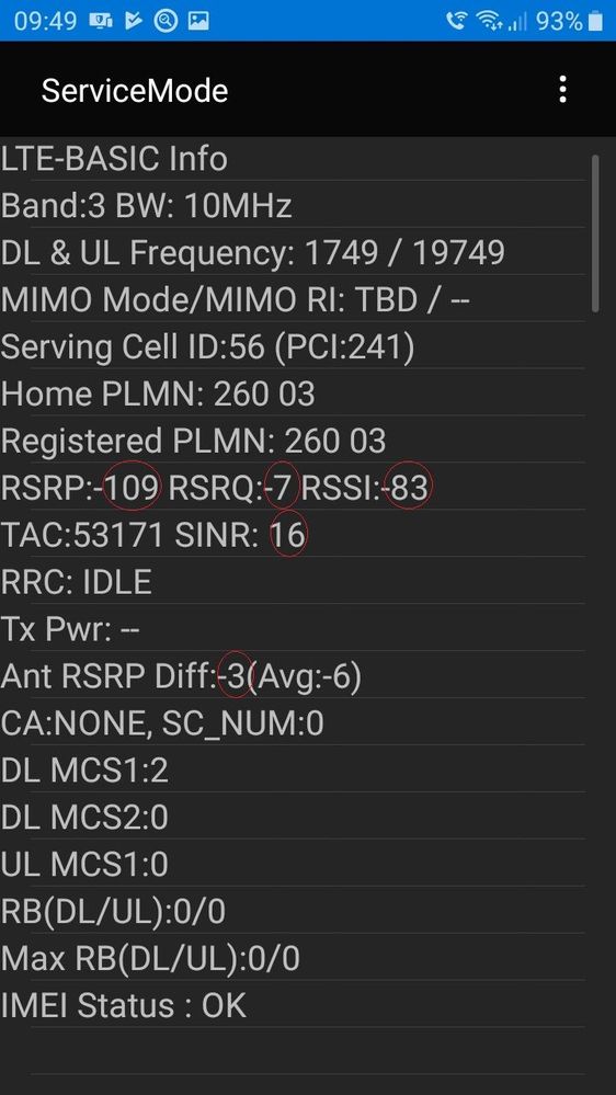

Agregacja pasm LTE
@benny_b , z ciekawości wklepałem ten kod na Samsungu i te wartości się zmieniły w przeciągu sekundy, może kilku, nim uchwyciłem. Jest coś dla mnie tam istotnego? Bo ja się na tym nie znam, a Ty tak Emotikon: Szczęśliwy
Screenshot_20191105-094915_Service mode RIL.jpgScreenshot_20191105-094921_Service mode RIL.jpg

Agregacja pasm LTE
RSRP jest istotne - im bliżej 0 tym lepiej, a te wartości są już takie se. RSSI to w ogóle nie patrz, bo nie ma sensu. Tu jest fajna podpowiedź jak to interpretować: http://files.tinypic.pl/i/00720/5htwndki6511.jpg
Widać, że Twoja okolica jest już po podziale L1800 bo ma nośną 1749. DL MCS1 i 2 są 8 i wyższe to działa QAM256, a UL MCS1 jest 6 to na upstreamie działa QAM64 czyli wyższe prędkości, ale to pojawia się tylko przy dobrej jakości sygnale. MIMO Mode na poziomie 3 i 4 to działanie sieci w systemie MIMO4x4 czyli też wyższe prędkości.

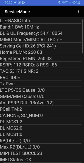

@benny_b , wczoraj nie wczytało, bo wyskoczył jakiś błąd. Dzisiaj mam screeny, ale ja i tak tego nie kumam. Ten link od Ciebie kierował na niebezpieczną stronę.
Czy z SG A50 te wartości mają jakieś przełożenie na te wcześniejsze z SGJ3? (robione w tym samym miejscu o innych czasowo porach)
