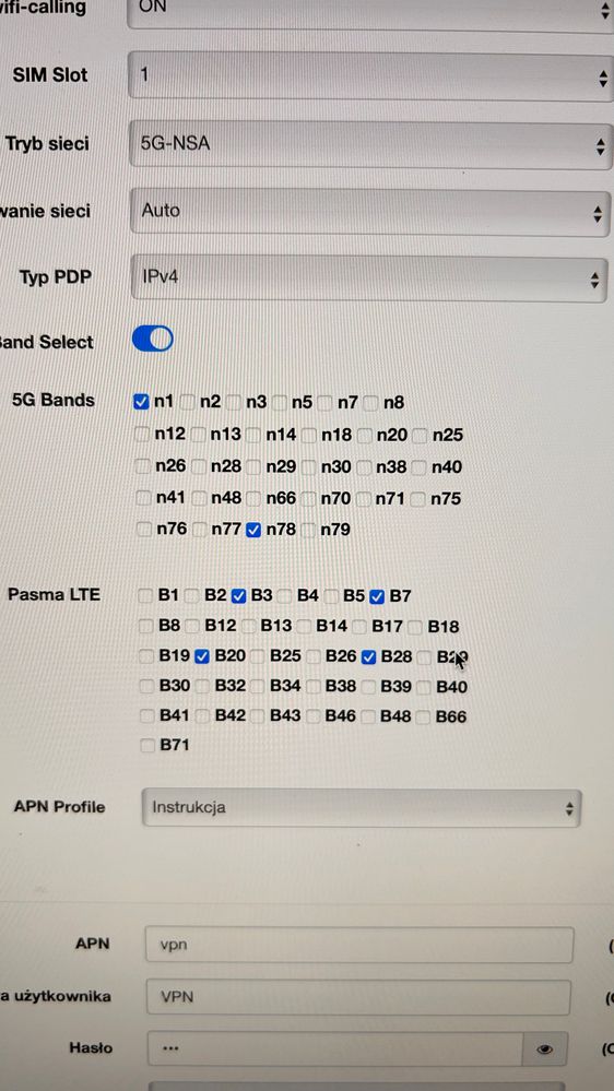

Mam Router Cudy P5 z możliwością agregacji pasm.
Mam internet Orange biurowy 5G
Najbliższy BTS w linii prostej mam 700m.
Pasma na routerze oznaczone mam  symbolami
b-LTE
n-5G
Czy mógłby ktoś nakierować mnie jaką agregacje mógłbym zrobić, aby sensownie to działało, bo obecnie szału niema w odczytach.

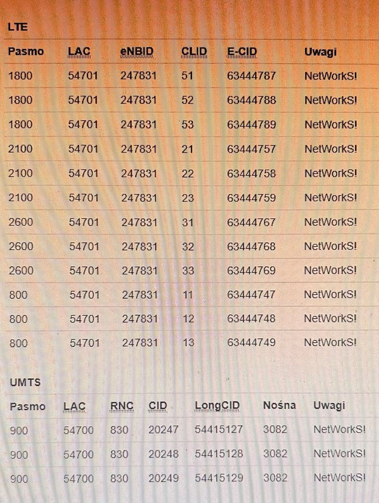

@perkovski jeżeli masz słabe osiągi internetu mobilnego, to najprawdopodobniej nadajnik masz przeciążony. Te agregacje, co masz ustawione, to jest prawidłowe, nic więcej nie ustawisz. Pytanie odnośnie pasma n78 - czy jest pewność, że obecnie na nadajniku jest 5G na 3,5 GHz? Po załączonych screen-ach nie ma informacji o działaniu pasma n78. Proponuję posprawdzać każde pasmo pojedynczo i wtedy będzie pewność, które pasma realnie są dostępne na nadajniku. Wtedy włącz agregację tylko dostępnych pasm.

@ketrasaArtur dziekuje za odpowiedz.
z nadajnikiem mozesz miec racje ze jest przeciazony bo juz wczesniej takie sygnały mialem od operatora na infolinii ale myslalem ze po rozbudowie nadajnika, wzieli pod uwage ta modernizacje.
sprawdze dzis wszystkie pasma, co do n78 to mysle ze u mnie na wsi to chwile potrwa zanim wejdzie 3,5 ghz.

@perkovskiZerknij na link. https://krupapiotr.pl/poradniki/opis-b-pasm-lte/
@perkovski Tu masz opisane oznaczenia pasm B. Odznacz wszystkie, które odpowiadają częstotliwościom , które nadaje BTS (znajdziesz je w apce pomocniczej NetMonster)
Wtedy odbiornik będzie widział je i jeśli ma ustawioną agregację częstotliwości u siebie, modem to odbierze i połączy
