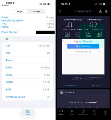

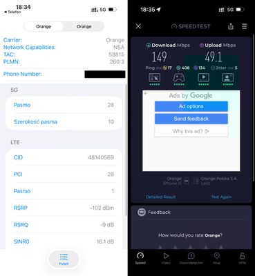

Dziś udało się zmierzyć 5G w paśmie 700MHz wraz z agregacją B3 i B1. Około 2,5km od nadajnika, miejscowość Przerąb (Łódzkie). W tym przypadku jakieś 2-3 tygodnie po T-Mobile uruchomili.
5G:
LTE:
Jestem dość zaskoczony bo spodziewałem się wyników zbliżonych do LTE, a tu wyniki znacznie wyższe

@Kacper3006 na razie wyniki speedtestów w N28 będą dobre, prędkości dopiero mogą zacząć spadać jak coraz więcej osób będzie miało terminale z LTE/5G700 i będą w zasięgu tej nośnej.
Z resztą:
1. Na razie (moim skromnym zdaniem) prędkości w LTE700/5G700 będą nawet dobre, bo i tak nadal są osoby z terminalami które nie obsługują 5G700, pewnie będzie tak jak z pasmem C - na początku ja miałem z balkonu prędkości na telefonie ok. 900 Mb/s (iPhone 12) i był to jakoś początek 2024, a teraz często o tej samej porze w C band mam 47 Mb/s też z balkonu - dlatego przepustowość spadła, bo więcej osób się przesiadło na 5G po uruchomieniu 3.6 GHz - nie odrazu po włączeniu tego pasma ludzie przeszli na NR, ale stopniowo i efektywnie przeszli na nową generację sieci moim zdaniem
2. Możliwe, że z 5G700 też tak będzie - w miejscach takich jak pola/wsie terminale zazwyczaj łączą z 5G2100 jeśli możliwe, dopiero jak wyłączą n1 i pewnie tam gdzie nie ma 5G3600, a pojawi się 5G700, to terminale przejdą na z 5G n1 na N28 i wtedy dopiero ruch na tym paśmie się może zwiększyć - ale to IMHO.
To są tylko moje przypuszczenia o których mowa w tych punktach - nie umiem przewidzieć ruchu sieciowego na każdej stacji, ale to są tylko przypuszczenia na podstawie tego co było z 5G3600
