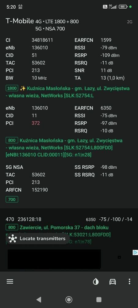

5g 700mhz speedtest
Tutaj robione przed pracą, kawałek do stacji jest, speed test 70/15 Mb/s

5g 700mhz speedtest
@Rozli  całkiem ładne prędkości jak na paśmie zasięgowym. Jak by przynajmniej połowa przy obciążeniu się utrzymała, to w miarę przyzwoity dostęp do internetu.

5g 700mhz speedtest
@Rozli
Jak widzę to jest agregacja 5G700 + 4G1800 + 4G800, ogólnie taki sobie wynik.
Wiesz może jak było bez 5G700 ?

5g 700mhz speedtest
@Rozli A jakie były speedtesty jak nie było 5G700? Moim zdaniem dobry wynik

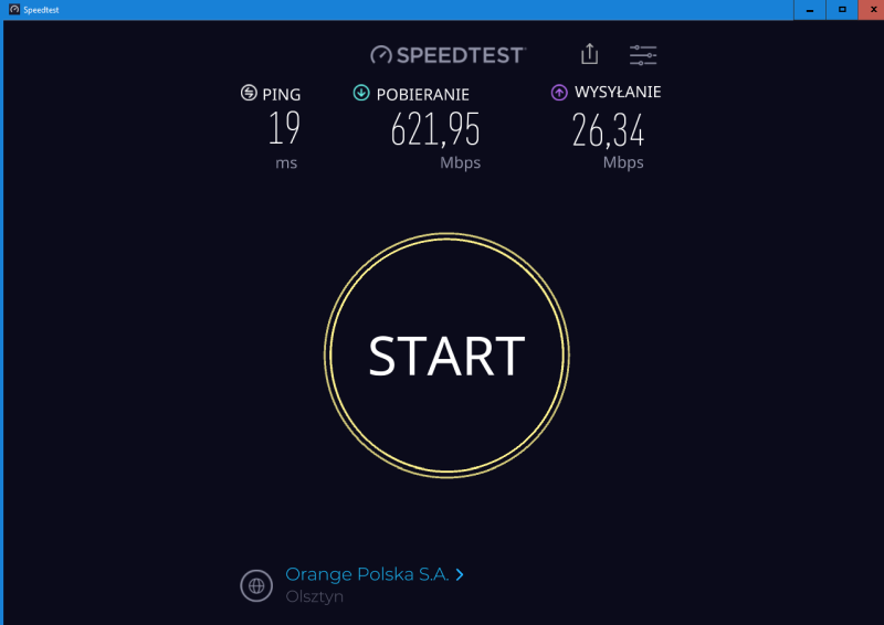

5g 700mhz speedtest
Ale ten speedtest 600Mb/s to w paśmie C? Bo raczej 700Mhz takich prędkości, by nie osiagneło.
