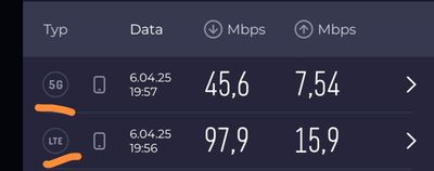

Dzień dobry.
Ostatnio zacząłem robić speedtesty i zauważam że 5G jest często słabsze od LTE. Kilka razy zdarzyło mi się że speedtest pokazał mi 600mbps to było w Pile (Wielkopolskie) i w Gdyni około 560mbps i to tyle. Często speedtesty robię w Szczecinku (Zachodniopomorskie)i w okolicach tego miasta. Tam 5G to ściema i np gdy dzwoni do mnie ktoś z biura obsługi i próbuje wcisnąć na przedłużenie umowy albo coś dodatkowego i słyszę 5G to rozłączam się bo moim zdaniem jest to oszusztwo płacąc za te całe 5G mam gorsze usługi niż będąc w 4G. Dobrze że coraz więcej ludzi zaczyna sprawdzać swojego operatora zanim coś podpisze.

@Roberto971  może łączysz się z 5G na 2100? Pełne 5G na 3600 jest szybsze...

Na samsungu było mi łatwo sprawdzić kodem i podczas słabych speedtestów było też n78 teraz w Honorze nie mam jak sprawdzać ale robie w tych miejscach gdzie jest n78

@Roberto971  co nie znaczy, że się łączysz z szybszym 5G..
Jak to wypadło w tym samym miejscu na Samsungu lub na innym smartfonie na Twojej karcie? Masz aktywne 5G na 3600 na karcie i  zweryfikowałeś to na infolinii?

Na Samsungu było tak samo a jak zgłaszałem na infolinii to kazali wymienić kartę SIM a pewna Pani nawet powiedziała że to przez telefon więc wraz z telefonem wymieniłem również kartę SIM. Oczywiście z Panią w salonie rozmawialiśmy na ten temat i Pani powiedziała że wymiana karty SIM nie pomoże.

@Roberto971  zadzwoń jutro po 8:00 na infolinię i niech sprawdzą, czy masz aktywna kartę na 5G.
Zweryfikuj na innym telefonie i w pobliżu masztu z prawdziwym 5G...co możesz sprawdzić w apce NetMonster

No właśnie jest problem z apką netmonster w Honorze Magic 7 mimo że znaczek 5G jest na mapach btsearch widzę że jest w pobliżu nadajnik prawdziwego 5G to w apce mam NR - rozłączone. A nawet jeśli łącze się z DSS i jest słabsze od LTE to jestem ciekawy dlaczego operator tak bardzo chwali 5G i wprowadza klientów w błąd? I w ogóle po co komuś takie DSS 5G ? Dla samego znaczka ? Bo skoro może więcej wyciągnąć na LTE

@Roberto971  właśnie tak jak wspomniałeś "dla samego znaczka". Znam takich co się "cieszą, że mają 5G", a to, że gorzej działa, no cóż🙈

@Roberto971  słusznie się domyślasz..naginanie rzeczywistości..
Podaj adres nadajnika, zweryfikujemy co tam operator ma...

Pierwszy nadajnik przy którym LTE jest szybsze
- Szczecinek Zachodniopomorskie ul. Winniczna (Góra Winniczna)
- Szczecinek Mirosławskiego 4 tutaj wewnątrz budynku bez wywołania ręcznego trybu LTE z neta nie skorzystasz
Drugi nadajnik
- Dąbrowica gm. Borne Sulinowo
LTE zdecydowanie lepsze ponad 120mbs przy włączonym 5G tylko 40Mbps
Trzeci nadajnik i tutaj są takie problemy że jak wyjdę na zewnątrz budynku to załącza się 5G i internet zamraża się albo działa bardzo wolno dopiero ręczne ustawienie na LTE ratuje
- Barwice Zachodniopomorskie 78-460
