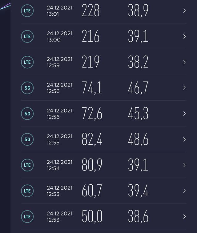

Wesołych Świąt wszystkim i przepraszam z góry za clickbaitowy tytuł. Sprawa jest jednak na poważnie.
Po wprowadzeniu darmowej usługi 5G pass dla użytkowników na kartę i automatycznym jej włączeniu wybranym użytkownikom z telefonami z 5G w dniu 23.12 pojawiło się w internecie sporo opinii że to 5G działa gorzej niż samo LTE. Problem może być jednak nie w tym, że 5G w Orange nie ma tak na prawdę dedykowanego pasma, przez co nie jest w stanie rozwinąć w pełni skrzydeł, a w skopanej konfiguracji.

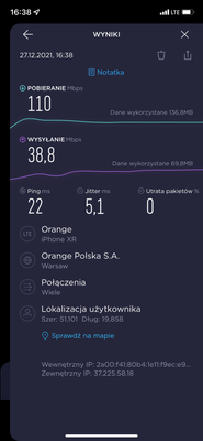

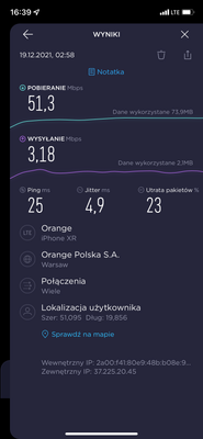

Moja obserwacja, potwierdzona głosami innych użytkowników na jednym z niezależnych forów telekomunikacyjnych, jest taka, że po uruchomieniu 5G pass dla konkretnego numeru, na tym numerze spada jakość transmisji także gdy użytkownik korzysta z samej technologii LTE.
Wklejam pomiary, gdzie najpierw wykonałem testy na wymuszonym w ustawieniach telefonu trybie LTE przy aktywnym 5G pass (3 pierwsze testy od dołu), następnie testy przy włączonym 5G, a następnie testy po deaktywacji 5G pass (3 pierwsze testy od góry):FFD2-FAC6-8743-4-E9-C-900-D-C0-CA7349172-D
Dodam że ping na wszystkich testach porównywalny 14-19ms, bez widocznego zysku przy 5G. Wszystkie testy wykonywane były na tym samym serwerze (Orange Kraków).
Niepokojące jest też to, że przy włączonym 5g pass, zarówno przy wymuszonym LTE, jak i na 5G, speedtest pokazuje wskaźnik utraty pakietów na 10-30%. Po wyłączeniu 5G pass, wskaźnik ten wynosi 0-2%
