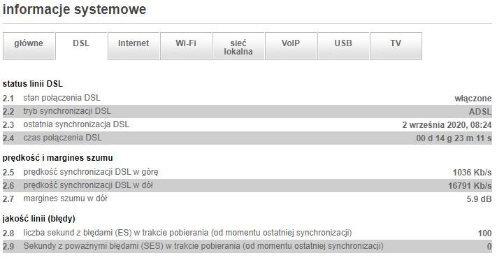

Fakt, nie ma czym rządzić. Jaką jest długość łącza. Tak szacunkowo. Czy modem wykazuje błędy na linii? W menu może być ujęta max prędkość dla tej linii. Zerknij i zrób screena. Jeśli masz siłę to można powalczyć o każdy Mb/sek. Opisz jak długa jest instalacja w domu. Ile jest podwieszki i ile gniazd telefonicznych czynnych oraz czy masz telefon czy VoIP?

Długość kabla w domu to ok 6 metrów.Mam telefon stacjonarny.

@koszmarnykarol Widzę, że masz Liveboxa2.0. Spina się ładnie, linia nie może być długa. SNR na poziomie prawidłowym dla stabilizacji łącza. Błędy są, ale jak to LB2 nie ma analizy szczegółowej parametrów. Cóż mogę doradzić? Ja bym spróbował podmienić modem na Funbox 2.0 (wydajniejszy router, lepsze wifi i odrobine sprawniejszy modem). Wiele nie zyskasz, ale walka o 1Mb/sek to wiele
Jeśli instalacja w domu jest faktycznie kilkumetrowa i nie ma żadnych odczepów, a mikrofiltr założony jest poprawnie przed aparatem, to nie mam się do czego przyczepić. Warto przeanalizować ruch w sieci (w czasie lekcji dzieci nie korzystać z innych odbiorników) i koniecznie podłączyć ich laptopy/komputery po kablu. Wiem, że to niewygodne, ale skuteczne.
