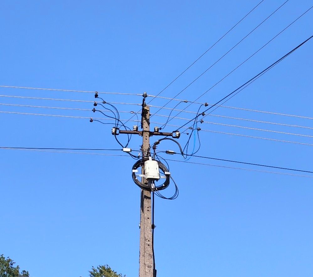

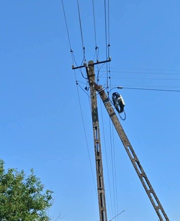

Sytuacja wygląda tak że na mapach pod moim adresem jest zasięg Nexera oraz Orange . Adres jak najbardziej kwalifikuje się pod podłączenie . Usługa zamówiona umowa podpisana router przyszedł czas na technika. W statusie zamówienia technik miał pojawić się 30 lipca między 8-11 niestety tak się nie stało więc zadzwoniłem i zgłosiłem sprawę . Pani konsultant poinformowała że zrobi zgłoszenie i że technik powinien najpierw skonsultować się ze mną więc czekam dalej. Telefon dostałem o 16.30 że o 17 przyjeżdża technik. Przyjechało dwóch panów. Fakt ze tego dnia słońce dawało popalić. Panowie zaczęli robić zdjęcia i kontaktować się z szefostwem . Po rozmowie jeden z Panów podszedł i powiedział że oni nie podłączą światłowodu stwierdzając że puszka że światłowodem wisi za wysoko i blisko przewodów elektrycznych na słupie i że najpierw musi przyjechać ekipa która obniży cały osprzęt. Wtedy oni przyjadą i podłącza. Kiedy to się ma stać też nie powiedzieli. Sprawa jest na tyle dziwna że u sąsiadów puszka wisi tak samo i nie było problemu z podłączeniem . Po za tym ktoś kto montował puszke jakoś to zrobił . Powiedzcie co mogę w takiej sytuacji zrobić ? Czy ktoś się spotkał z czymś takim? Jak to ogarnąć ? Czy może jest opcja wybrania
innego technika. Proszę o pomoc.

przesyłam zdjęcia jak to wyglada

Tak między nami mówiąc, to technicy, którzy zwrócili uwagę na zbyt małą odległość pomiędzy kablami energetycznymi i światłowodami mieli rację. Według mnie tam odległość powinna być co najmniej metr
U mnie to jest przestrzegane i operatorów lokalnych
