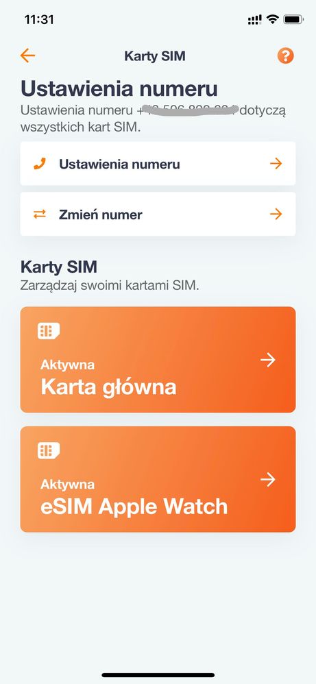

Ok, dzisiaj udało mi się wszystko poustawiać. Okazało się, że problem był trochę z mojej winy i wynikał z ustawień dotyczących służbowego numeru (w telefonie mam dwa). Tak więc ostatecznie mogę potwierdzić, że eSIM w Orange Flex działa z Apple Watch 6, a ustawia się go faktycznie poprzez aplikację Watch.

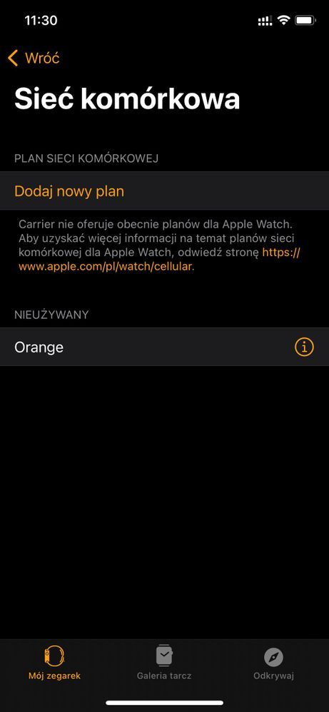

Od kliku dni próbuję i niestety nie mogę przejść dalej.
Mam iPhone 11 pro, główna (fizyczna karta) Plus i eSim flex oraz ekstra esim do tego Apple Watch 6.
Próbuję przez aplikację Watch dodać plan komórkowy i niby wszystko się dodaje ale w aplikacji w kółko wyświetla mi informację, że plan nieaktywny.
Help - ktoś jest w stanie pomóc?

też kończe na tym samym screenie

Wczoraj rzeczywiście mieli ten problem z 'NIEUZYWANY' ale ponoć został naprawiony... Proszono mnie ponownie o usunięcie esim i dodanie nowej... Nic to nie działo

Ja mam Apple Watch 6 i u mnie działa z Orange Flex. Jedyna różnica jaką póki co widzę w porównaniu do przypadków przez Was opisywanych to fakt, że ja mam w telefonie fizyczną kartę Orange Flex, a nie eSima. Może to jest przyczyna?
Edit: poza fizycznym sim Orange Flex mam jeszcze w telefonie służbowego eSima - też z Orange, ale już nie Flex. Zegarek jest spięty z tym prywatnym z Orange Flex. Moje początkowe problemy z uruchomieniem, które tutaj opisywałem jakiś czas temu, wynikały właśnie z tej konfiguracji (niechcący próbowałem aktywować eSim AW ze służbowego sima zamiast prywatnego - jak już się zorientowałem, to poszło bardzo gładko).
