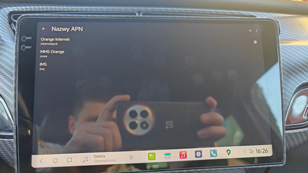

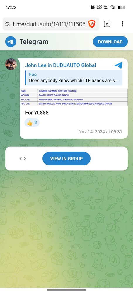

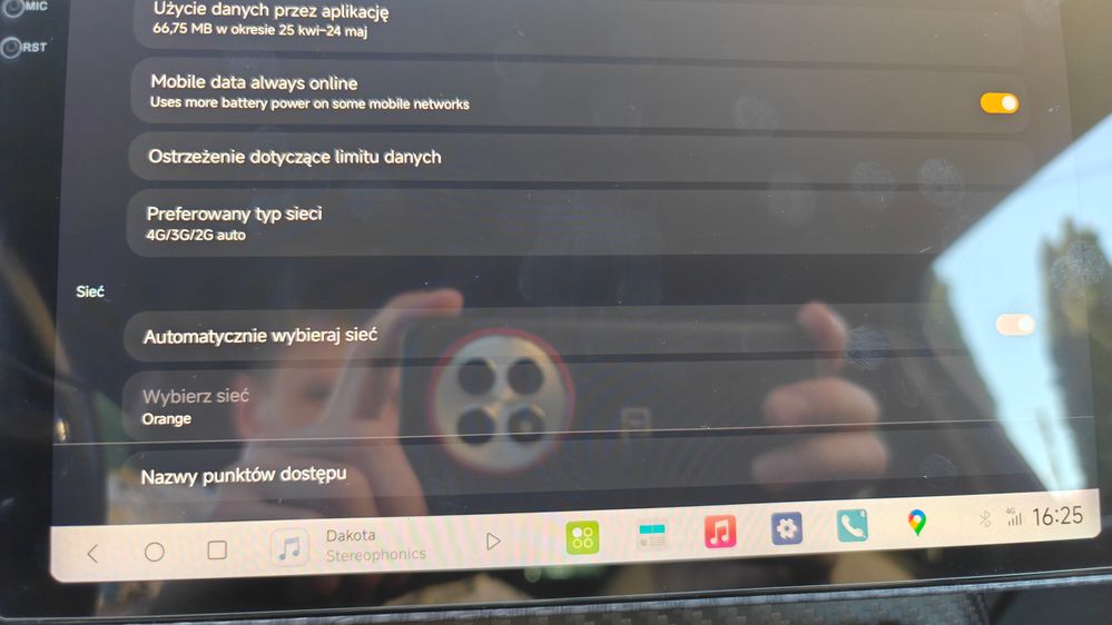

Witajcie. Mam problem z wolnym internetem w jednym urządzeniu. Jest nim chińskie radio samochodowe z Androidem. Ma moduł 4G z obsługą pasm jak na zdjęciu, włożona karta SIM z multisima ta dodatkowa. Wygląda na to, że chyba obsługuje wszystko czego używa Orange. Problem w tym, że niezależnie od miejsca/nadajnika i siły sygnału internet jest tak wolny, że nie może się nawet wczytać strona ze Speedtestem, żeby sprawdzić prędkość. Najlepsze jest to, że tylko Orange się nie dogaduje z tym radiem. Z ciekawości sprawdzałem T Mobile i Play. Internet śmiga z tych sieci aż miło, wychodzi między 20-60mbps. Tylko, że Orange ma dla mnie najlepszą ofertę i multisim w cenie(szkoda, że nie działa w tym radiu) Telefon na tej samej dodatkowej karcie SIM działa normalnie.
Możecie coś doradzić? Czy w Orange internet będzie działał tylko w 4G+ i 5G których to urządzenie nie obsługuje? W mojej miejscowości telefon w 5G pokazuje około 60mbps, w 4G+ podobnie. Nie da się ręcznie zmienić na 4G bez+ żeby sprawdzić, czy w telefonie też jest problem na zwykłym 4G. Przecież to jest bez sensu.
W załączniku też screeny z ustawień sieciowych radia. APNy same się przypisały.

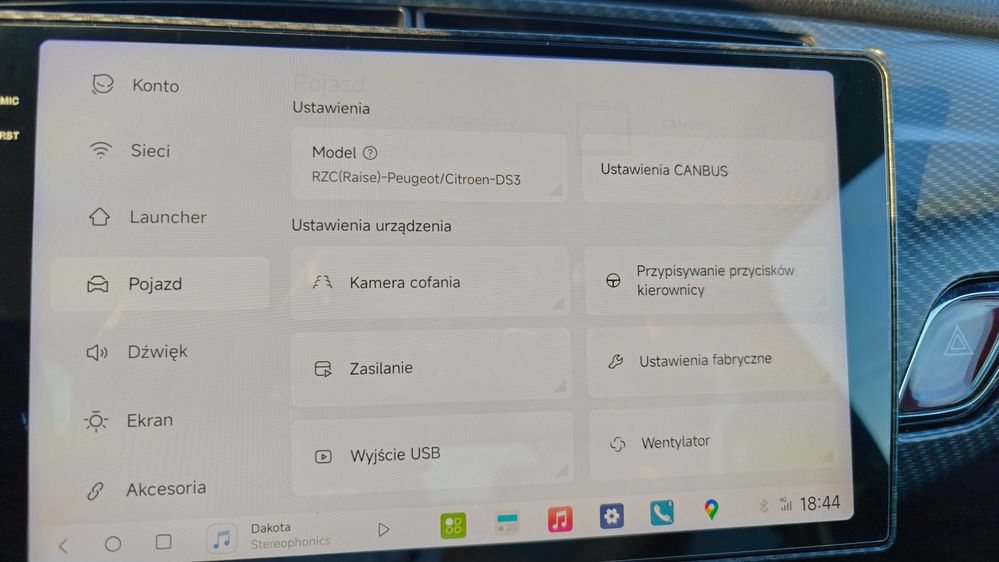

@Arktez  wejdź w ustawienia dotyczące pasma.
Factory Settings → hasło 126 lub 8888
*#*#4636#*#*
Activity Launcher → EngineerMode
Odznacz wszystkie pasma poza B.

@Arktez to może pomoże "reset ustawień sieciowych" w radiu- być może jest taka funkcja, ewentualnie spróbuj podmienić apn z internetipv6 na internet

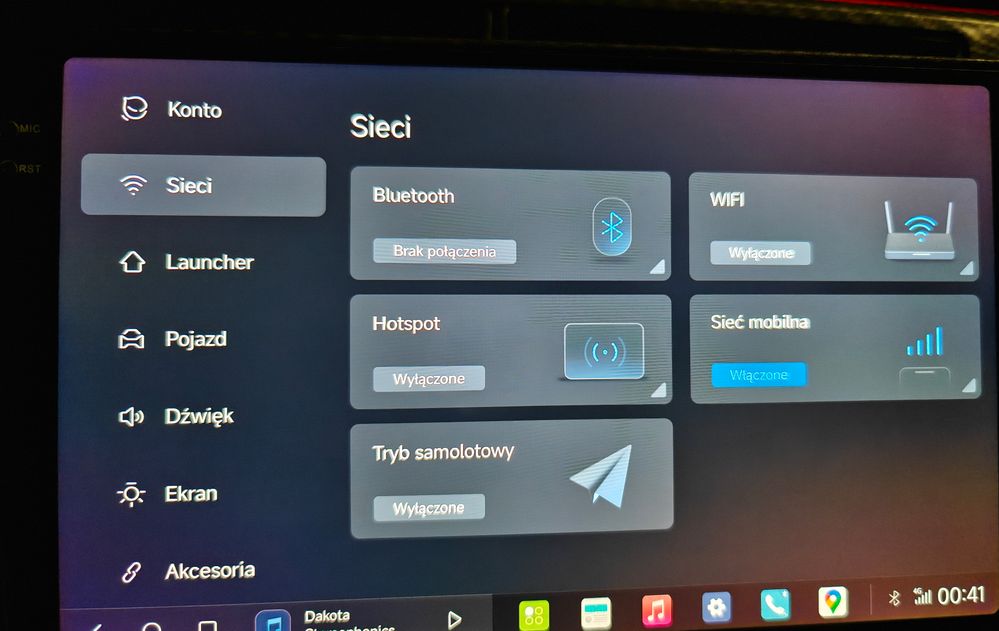

Ale gdzie mam wpisać ten kod *#*... ? Nie mam chyba aplikacji takiej jak w telefonie od wpisywania numerów. Ustawienia fabryczne to chodzi o te co na zdjęciu w załączniku? To do nich mam hasło 108 i nie ma tam niczego od sieci, ani activity launcher.

@Arktez No przecież jest "Sieci"

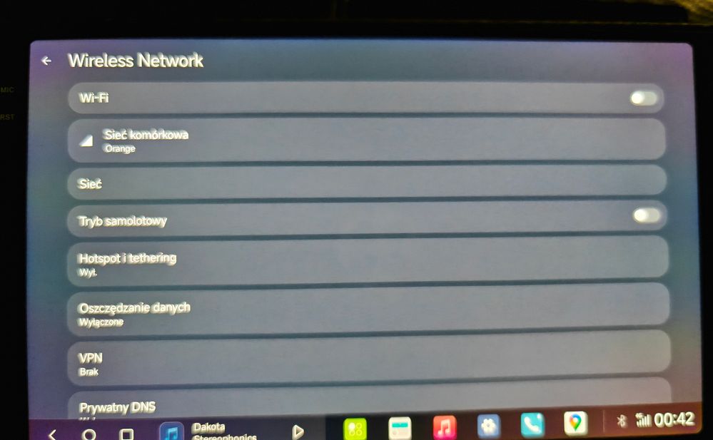

Ale to są zwykłe ustawienia sieci różnych a nie podmenu ustawienia fabryczne. Potem zrobię zdjęcie jak to tam wygląda.

Masz zdjęcia jak to wygląda.
Nie wiem jak tu się dostać do jakichś specjalnych ustawień. Jeszcze są opcje programisty jak w każdym Androidzie, jest ochrona pinem 4 cyfrowym, muszę napisać do supportu o ten pin to po 1, po 2 czy są jakieś specjalne ustawienia sieci. W instrukcji nic o tym nie było.

@Arktez  albo jeszcze spróbuj przez apkę. On ma problem jak się przełącza między pasmami.
