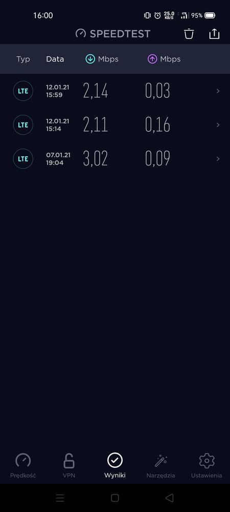

Witam, jak to jest że lte w Orange Flex mam na poziomie 2mb downloadu? Największa prędkość jaką udało mi się "zarejestrować" speed testem to coś koło 8mb ale tak to jest około 2 a upload nawet do 1mb nie dochodzi. Dodam, że jak jestem u znajomego i odpalamy równolegle testy to u niego w nju jest zawsze około 10x szybszy internet niż u mnie we flexie. Ta sama sieć a takie różnice? Telefony obaj mamy nowe z dobrymi bebechami. Miasto powiatowe.

@DanielP90 skoro masz FLEX-a, to możesz samodzielnie w apce wymienić kartę SIM. Darmowe startery można pobrać z salonu, najlepiej kilka sztuk. Po wymianie karty SIM sprawdź działanie internetu.

@DanielP90 ok, współczuję, ale jakbyś podrzucił więcej informacji byłoby nam łatwiej coś podpowiedzieć.  Do jakiego nadajnika jesteś połączony? W innej lokalizacji na tym sprzęcie jest ok? Jakie to telefony?
Podpowiem: zainstaluj aplikację NetMonster i tam uzyskasz dane o BTS i poziomie sygnału. Zrób screena i zobaczymy

Gdzie bym nie był to najwięcej miałem tak jak w pierwszym poście gdzie np kumpel z zielonej sieci ma po 80mb downloadu będąc jakieś 500m ode mnie. Mój telefon to Realme 7 Pro a tego ziomka co sprawdzaliśmy ramię w ramię z nju to Poco x3 NFC. Z tym screenem to chodzi o screena tego co jest w aplikacji domyślnie pierwsze? Trochę się obawiam, że ktoś będzie mnie mógł wystalkować heh.
W piątek będę u niego to zamienimy SIM.

Tylko co zmieni wymiana karty skoro mam już flexową? Chyba pozostaje mi wytestowanie innej sieci bo jestem tutaj rok i na początku chodziło to w miarę przyzwoicie ale chyba tylko na zachętę.

@DanielP90 wymiana karty ( tym bardziej, że gratis) upewni Cię, że to nie wina SIM , bo i tak może być. Przetestuj i powiedz czy pomogło

Orange,Orange Flex,Nju Mobile - korzystają z jednych i tych samych nadajników (BTS-ów) . Wszystko zależy od urządzenia (Obsługiwane pasma oraz możliwość ich agregacji) na jakim przeprowadzony jest Speed Test oraz serwera (Możliwość wyboru przed dokonaniem pomiaru).

W Realme nie działa agregacja (LTE+) i to prawdopodobnie jest odpowiedź.
