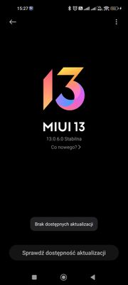

VoWifi po aktualizacji do MIUI 13
Ja mam 13.0.6
